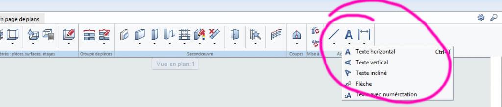

voici ma "bar"
après installation de la 2019, j'avais bcp plus de fonction dans texte et les éléments surfaciques étaient séparés des éléments linéaires.

MessagePosté le: Mer 31 Oct 2018 - 18:20    Sujet du message: ACTION BAR 2019 Répondre en citant
C'est dépendant du Rôle et de l'onglet.
Tu constateras que dans "Architecture > Annoter > Texte" et dans "Dessin > Dessiner > Accès rapide", il n'y a pas les mêmes icônes. Wink
C'est sûrement plutôt ça qu'un reste d'Allplan 2018...

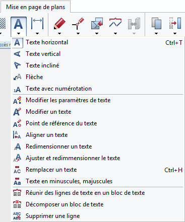

Messages: 5 394
MessagePosté le: Mer 31 Oct 2018 - 21:39    Sujet du message: ACTION BAR 2019 Répondre en citant
J'ai trouvé !
C'est dans "Mise en page" :

MessagePosté le: Mer 31 Oct 2018 - 21:40    Sujet du message: ACTION BAR 2019 Répondre en citant
OUI !!!! MERCI
Mais c'est vraiment idio que ça ne soit pas dans tous les roles.
