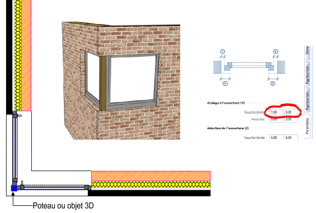

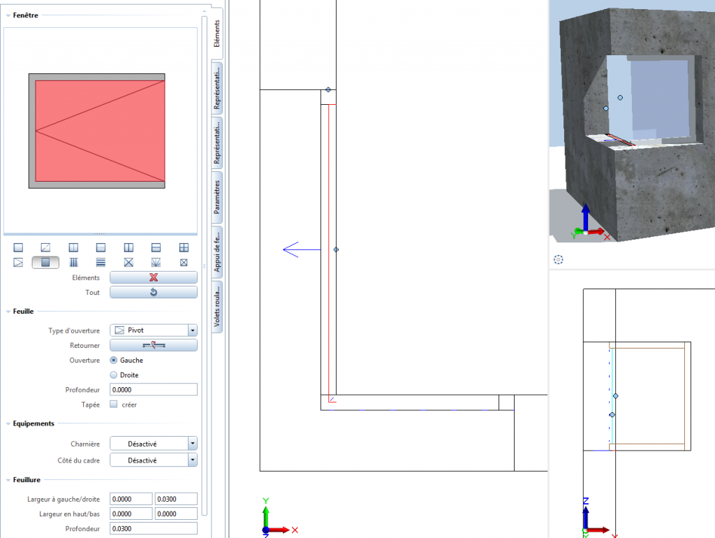

La seule façon pour arriver à un angle vif en verre avec le smartpart fenêtre c’est d’utiliser la feuille pour le verre avec une épaisseur 0
L'exemple : http://www.sendspace.com/file/6jstmj

pas mal archi ta méthode, mais comme le dit Phil il y a bien un poteau métallique, l'idée c'est juste de pouvoir ouvrir la menuiserie en 3D comme on la fait avec les smart mais sans qu'il n'y ai de poteau qui reste quand on l'ouvre (suis pas sûre d'être super claire là Shocked Very Happy ) mais bien vu pour une douche en effet Okay
