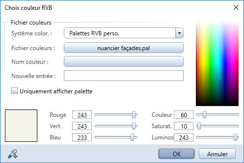

J'essai de paramétrer mes façades pour quelles sortent en couleur avec les bonnes textures.
Sauf que je bloque sur les couleurs RVB...
Je m'explique. Pour les enduits, voilà la couleur RVB que je souhaite :

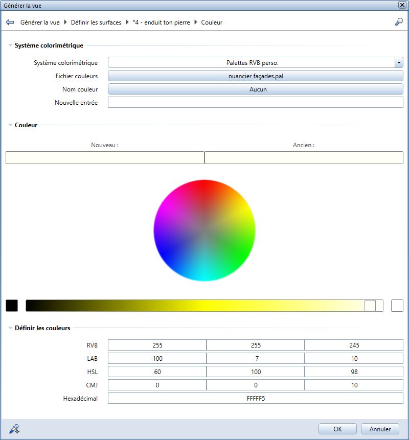

Donc dans les paramètres de la façades je règle la couleur comme ça :

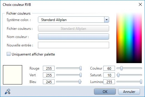

Je recalcule la façade et quand je retourne sur le remplissage de la façade ce n'est plus le même RVB
Du coup a l'impression ça me sort une façade beaucoup plus foncer.
Savez-vous quel est le réglage pour avoir exactement le RVB initial ?

Effectivement j'ai fais le test en décochant "Tenir compte de la lumière" et le RVB ne change pas.
Y a t'il alors un réglage à faire pour que la lumière ne "fonce" pas la couleur ?
