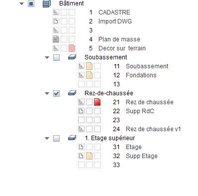

En structure du bâtiment, comment faite vous lorsque vous passer d'une phase à une autre ou d'un indice à un autre?
Je m'explique, lorsque vous êtes en phase APS1 par exemple et que vous passez en APS2 avec des modifs à effectuer, comment vous faites?
En portfolios, je crée un portfolio par phase afin de garder les différentes modifs effectuées (Esquisse, APS1, APS2...PC,DCE...)
mais en structure du bâtiment...

Tu peut copier et coller ta structure de Bat pour concerver des version.
Idem pour ta structure de niveau tu peu la copier coller puis la modifier si besoin.

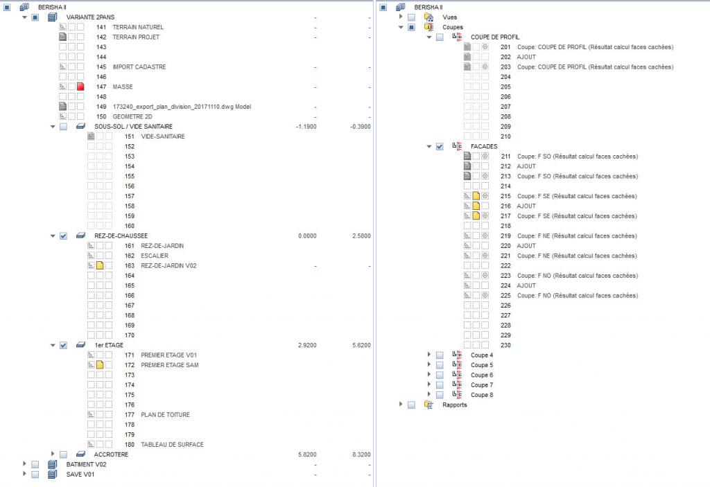

Moi je fais ainsi.
Tu peu voir mes sauvegarde de version en bas de ma structure, les dossier sont réduit mais ils comportent la meme arborescence.
Juste quand tu copie / colle le soft te demande d'affecter tes calques sur d'autre numéro de calques, qui eux sont vierges, tu clic ok et puis ca colle.
Super simple.
Peu etre qu il y a une solution plus propre, je ne sais pas.

Pour moi si le projet est completement modifié je duplique le projet , si par contre ça correspond a des modifications mineurs je duplique les calque (souvant le calque rez de chaussée) en passent par "pilote de projet"
Pour ne pas perdre mes mise en page je travail toujours sur le calque 21 (pour le rez de chaussée) et les calque dupliqué sont mes "archives"

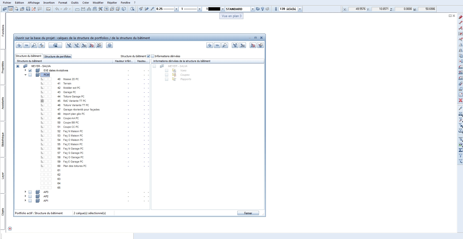

C'est comme un portfolio là... non? Shocked
Je ne vois pas où est l'utilité de la structure du batiment là. Je me trompe peut être...
