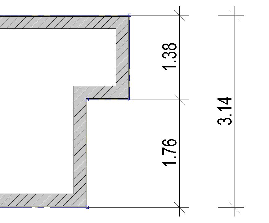

la fonction côter des murs est très pratique, mais pas lorsque je veux cotes mes murs brut .. Sad
Mise à part coter manuellement point à point avec l'outil cotation , ou ajouter des point puis supprimer les points qui sont inutile j'ai pas trouver d'autres solution Sad
y a t’il à votre avis une autre solution pour avoir des côtes brut ?

j'allais dire une cote auto sans le layer d'enduit, mais après test ça ne fonctionne pas.

perso je le fais manuellement car l'enduit fait partie des murs dans allplan ..(et dans la vraie vie aussi mais bon ..) Mr. Green
par contre pourquoi dans ingénierie ..on cote du béton même en archi hein .. Wink

Layer .. oui Dead .. quand mon collègue est venu pour me demandé comment faire j'ai u la même réaction que toi Very Happy , marche pas Sad
Oui Phil on cote manuellement des murs auto Mr. Green
et en ingé parce que ..j'en sais rien en faite je pensais qu'il y avais plus de bétonneux ici qui pourrais répondre a mon problème , mais si ça te va pas tu a le droit de déplacer mon sujet Wink

Il est possible de "coter les murs" puis "modifier un point de référence"
Il est aussi possible de tracer des murs sans enduit. Je ne suis pas béton donc je ne sais pas si c'est possible
