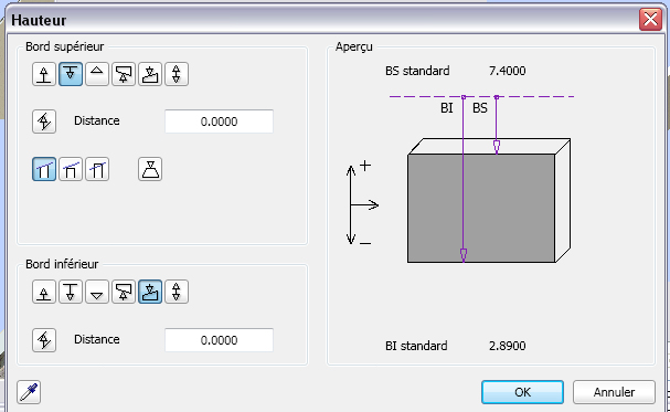

Bonjour, j'aurais besoin d'un coup de main pour réaliser des jouée de lucarnes, j'ai fait mes jouée comme un mur, sauf que je ne peux pas l'ajuster aux deux pentes de toits.
le mur s'ajuste à la pente du toit de la lucarne, mais le bas devrait être en biais et suivre la pente du toit comme les chevrons sur la photo, mais impossible à faire.
Pourriez-vous me donner un coup de main ?

pour tes jouées il faut que tu règles le bord inférieur de ton mur par rapport à un bord supérieur quelconque (5ème icone dans la fenêtre des hauteurs), ici ton grand plan de toit.

MessagePosté le: Ven 24 Aoû 2012 - 15:53    Sujet du message: Jouée de Lucarne Répondre en citant
Impecable, merci bien de ces réponses rapides. Okay
Pour les jouées, j'avais pourtant tout tenter, mais pas çà apparemment.

ça doit être la 4° icône.

MessagePosté le: Ven 24 Aoû 2012 - 16:41    Sujet du message: Jouée de Lucarne Répondre en citant
Non, je confirme, c'est bien la 5è icone.
Ensuite, quand on reviens dans les propriétés, çà active la 4è Icone, mais si on active la 4è icone, çà marche pas.
