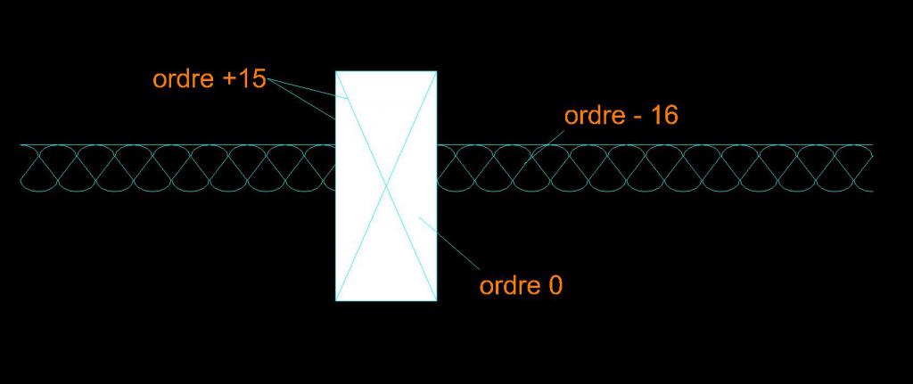

Je souhaite obtenir un remplissage vraiment opaque, c'est à dire qu'il masque 100% des choses qu'il y a derrière
(exemple en image, je souhaite masquer le ligne iso dans la panne étant donné que le panne est entre l'iso)
En sachant que l'iso est une ligne-motif, si l'on peut dire
Le grand luxe serais de quand même pouvoir agir sur les ordres des différents éléments pour garder la "croix" qui symbolise l'intérieur de la panne.
Merci beaucoup !

heu y a pas d'image mais tu peux régler dans les options les différents niveaux de visualisation de tes couches de dessins (préférences d’ordre de représentation dans options ...)
et mettre les remplissages devant les autres et aussi le faire en direct avec les fonctions idoines "arrière plan /premiers plan devant un élément derrière un élément ...
ah merci pour l'image (la grande)
donc comme je te l'explique ..mais tu ne te simplifies pas la vie , la plupart des gens se fichent de ça ... Wink

As-tu essayé de faire un remplissage blanc avec une priorité plus élevé que ton motif et moins élevé que ta croix ?

Oui j'ai tout a fait joué sur les ordres entre différents éléments, ça ne les prends pas en compte.
Que ce soit en cliquant droit dessus --> ordre, pemier plan / devant / arrière plan / etc.. comme sur autocad quoi
Ou que ce soit en passant par "modifier les propriétés de format d'un élément (icone crayon rouge)", cocher Ordre + est devant, et curseur à fond
Dans les deux cas le remplissage ne passe pas devant, toujours translucide.
A noter que j'ai l'impression qu'avec modifier les propriétés de format, il ne retiens pas le réglage au curseur et ne reste pas coché quand je retourne dessus.
c'est forcement qu'il y a une c.....e dans le potage car c’est sensé fonctionner ...regarde bien tes options et règle les toutes (peu de gens le font et c'est bien dommage car ça conditionne pas mal de choses dans allplan) Wink

Par expérience, reproduire dans un logiciel ce que l'on sait faire dans un autre ne fonctionne pas toujours comme on l'attend. Wink
Si tu changes l'ordre d'un élément et si cela a bien été affecté, il n'y a aucune raison que ça ne soit pas conservé.
On peut le faire de différentes manières, donc essaye les toutes ("clic-droit > Propriétés", ou "Modifier les propriétés", ou encore directement dans la palette de propriétés...).
Et vérifier aussi que dans "Représentation à l'écran", les éléments surfaciques ne soient pas obligatoirement à l'arrière-plan...

as-tu vérifié que les éléments sont bien sur le même calque ?
