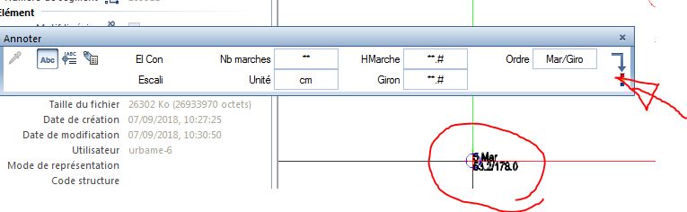

Salut !
Quand tu créé ton escalier, au final, tu as l'annotation qui se créé automatiquement.
Si tu ne vois rien, vérifie la taille de la police dans le pop-up

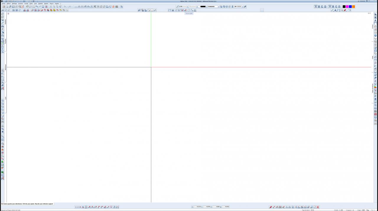

antoine984

MessagePosté le: Aujourd’hui à 13:37    Sujet du message: Nombre de marches - Escalier Répondre en citant
tu peux mettre un imprim écran phil STP? ca doit vachement charger ton interface nan?

Messages: 7 150
MessagePosté le: Aujourd’hui à 14:26    Sujet du message: Nombre de marches - Escalier Répondre en citant
et voilà Antoine
attention mes écrans sont des 28 pouces 4K ..mais j'avais en gros la même avec des résolutions moins fine il faut juste adapter .
rien de ben sorcier hein j'ai juste mis (presque) toutes les fonctions avec icônes en évidence autour de mon écran de façon à ce que cela me prenne le moins de place possible; tout est donc déroulant de gauche à droite ..
là forcement j'ai été oblige de réduire car 4K c'est grand ...mais bon ça reste le principe
