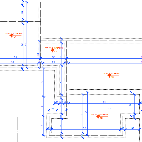

Hello tout le monde,
je voudrais côter automatiquement des altitudes sur une vue plan, pour faire un plan de plateformes, mais pour le moment je n'ai pas trouvé la fonction adéquate, or elle existe très certainement.
Quelqu'un pourrait m'aiguiller?

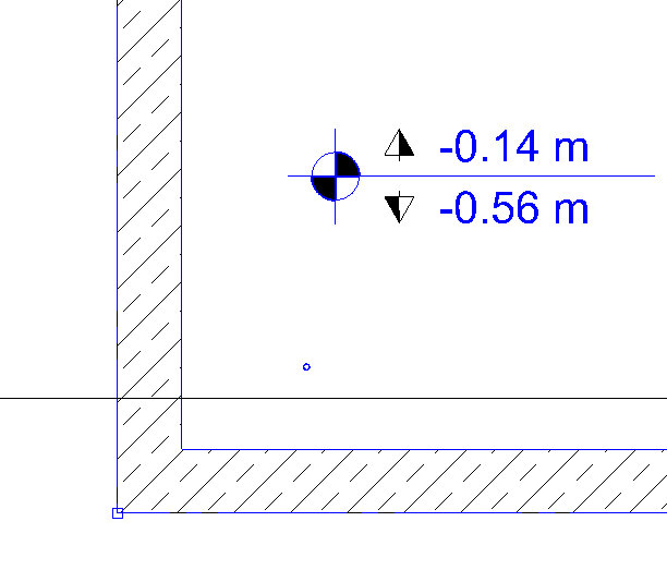

MessagePosté le: Jeu 30 Aoû 2018 - 11:36    Sujet du message: Côtes d'altitudes Répondre en citant
pas sur de comprendre ta question mais si tu veux il y a une fonction "cotation de niveau" qui permets comme son nom l'indique de coter les hauteurs des niveaux de dalles par ex..mais il faut que tu dessines pour cela en 3D archi donc éléments murs dalles etc...

MessagePosté le: Jeu 30 Aoû 2018 - 11:49    Sujet du message: Côtes d'altitudes Répondre en citant
Sur une dalle , un mur , ou tout objet architectural : Clic droit , puis "Cotation de niveau"

MessagePosté le: Jeu 30 Aoû 2018 - 14:04    Sujet du message: Côtes d'altitudes Répondre en citant
alors, sauf erreur, la cotation de niveau se fait en élévation, mais pas en vue plan.
Je souhaiterais coter automatiquement les altitudes des éléments de fondations et poser ma cote sur la vue plan et non pas sur une coupe ou une facade. Or la cotation de niveau semble prendre les coordonnées x et y en compte pour son calcul, pas le z, et comme j'ai des altitudes différentes dans mes fondations, si je prends ma cote sur un emplacement à l'altitude différente, il ne prend pas mon z, mais le changement de coordonénes et donc la cote n'est plus juste. (je me suis déplacée de 10m en x, et de 0.30m en z et il me donne la cote du x).
Je me disais que sinon c'était peut etre du coté des annotations, mais je n'ai pas trouvé une cote automatique.
ci dessous ce que j'aimerais obtenir

MessagePosté le: Jeu 30 Aoû 2018 - 14:44    Sujet du message: Côtes d'altitudes Répondre en citant
non non c’est bien en plan ...prends la fonction et cote une dalle tu verras mieux sont fonctionnement ...

MessagePosté le: Jeu 30 Aoû 2018 - 15:17    Sujet du message: Côtes d'altitudes Répondre en citant
tu peu le gere avec des annotations , en voici 2 que je me suis fait
une pour les niveau des pièces
une pour les niveau de dalle ou autre objets architecture .
voici le fichier avec les annotation si ça peu te dépanner :
http://www.sendspace.com/file/0r9dw2
(decompresser dans le dossier : C:\Users\"utilisateur"\Documents\Nemetschek\Allplan\2017\Extern
puis utiliser la fonctionnalité "Annotation personnalisées, gérer les légendes"

MessagePosté le: Dim 2 Sep 2018 - 21:18    Sujet du message: Côtes d'altitudes Répondre en citant
Very Happy Bon, pour ma défense, j'avais bien Olivier en tête, mais j'ai du mal taper sur mon tel et il a corrigé en bco
Sinon, j'ai réussi à poser ma côté de niveau sur mon plan. Je pensais que j'allais pouvoir le faire à la volée, en fait, alors que là il faut bien poser la côte là où je l'ai cliquée. (enfin, j'ai pas pris le tps de chercher bcp plus)
Du côté de l'annotation d'Olivier (pas d'erreur cette fois ), impossible de lui faire noter autre chose que 0.00, elle ne veut pas s'associer aux plans de référence, y'a une méthode particulière?
