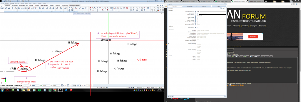

Question sur la fonction Copier:
Comment copier plusieurs fois (autant que l'on veut) un élément et d'un seul coup, c'est à dire à l'emplacement et espacement libre ?
Surtout sans avoir à refaire la fonction copier
(à la autocad pour être plus clair)
J'ai trouvé une "feinte" qui consiste à faire copier, sélectionner l'élément, entrer un nombre dans la case "combien de fois", et l'élément reste sur le pointeur pour le copier librement.
Gros hic il m'a tout de même (forcément) copié l'élément du nombre de fois entré et sur l'axe pris
je vous ai joint une capture (sur un sale paint désolé) pour expliquer le problème
Merci beaucoup,
Julien

Eh oui c'est comme ça que je pensais qu'il fonctionnait de base, mais non, dès que j'ai collé l'objet, la fonction se termine.
C'est pour ça que je suis obligé de reprendre la fonction (par le raccourci que j'ai ou l'icone, peu importe)
C'est peut être un paramétrage improbable ?

Ok j'ai trouvé la solution, il faut en premier prendre l'outil copier, puis sélectionner l'objet, ainsi il reste"collé" au pointeur et peut être collé à outrance.
--> autrement en sélectionnant l'objet, puis copier, on ne peut le faire qu'une fois, ce qui peut servir aussi dans certains cas tout de même.
C'est pas grand chose mais ce genre de bataille fait gagner du temps !
