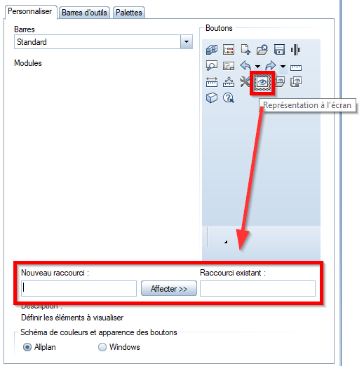

Comme l'indique le sujet, je souhaite créer un raccourci pour l'activation/désactivation de la ligne épaisse.
Mes réflexes du F8 d'autocad subsistent, et je m'en sers bien souvent pour le travail en 2D.
Passer par le logo oeil "affichage / Représentation à l'écran / cocher ligne épaisse / cliquer sur OK" est beaucoup trop long quand on l'utilise souvent.
Le F9 étant libre sur Allplan, il m'ira très bien.
Je connais la démarche de création/modification des raccourcis clavier, et me suis déjà personnalisé un profil selon mes habitudes, cependant je n'ai pas trouvé pour cette action là.
Quelqu'un connaît-il un moyen de paramétrer ce raccourcis ?

tu peu donner un raccourci à la fonction "Représentation à l’écran" , mais pas spécifiquement une case a l’intérieur .

Merci pour la réponse, c'est ce que j'ai fait du coup.
C'est un coup différent à prendre avec un raccourci-cocher-entrer, il faut bien s'adapter !
