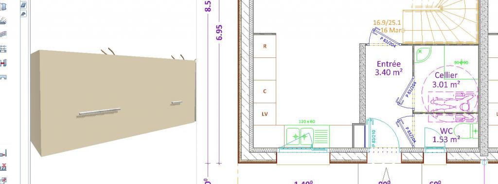

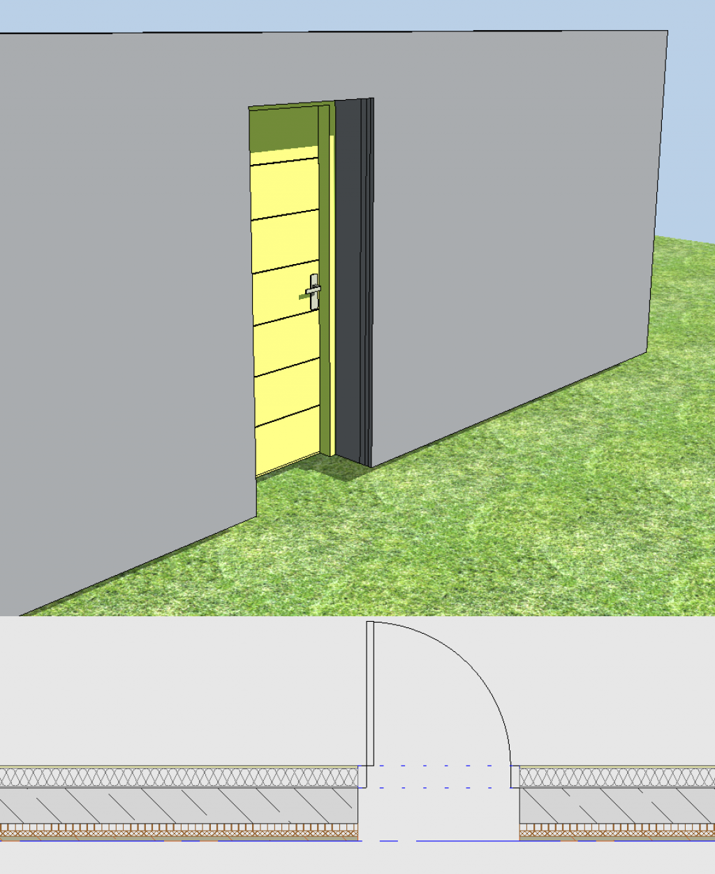

Je rentre de congés et là mon Allplan délire , hier je ne pouvais plus visualiser les motifs, hachures, ..., aujourd'hui mes ouvertures ne sont plus visibles en animation alors qu'elles sont bien dessinées.
Je suis sur que vous pouvez m'aider comme d'habitude d’ailleurs Smile
voilà un aperçu :
Pour info, hier j'ai fait un laststd et mes textures, motifs, ... sont réapparus.

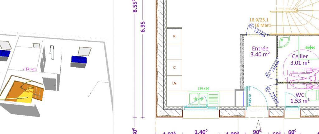

Je m'aperçois que tant que je ne touche pas au projet mes ouvertures restent mais dès que je fais une modif, les ouvertures sont présentes mais ne sont plus visibles depuis extérieur bâtiment, exemple :
J'attends vos réponses.

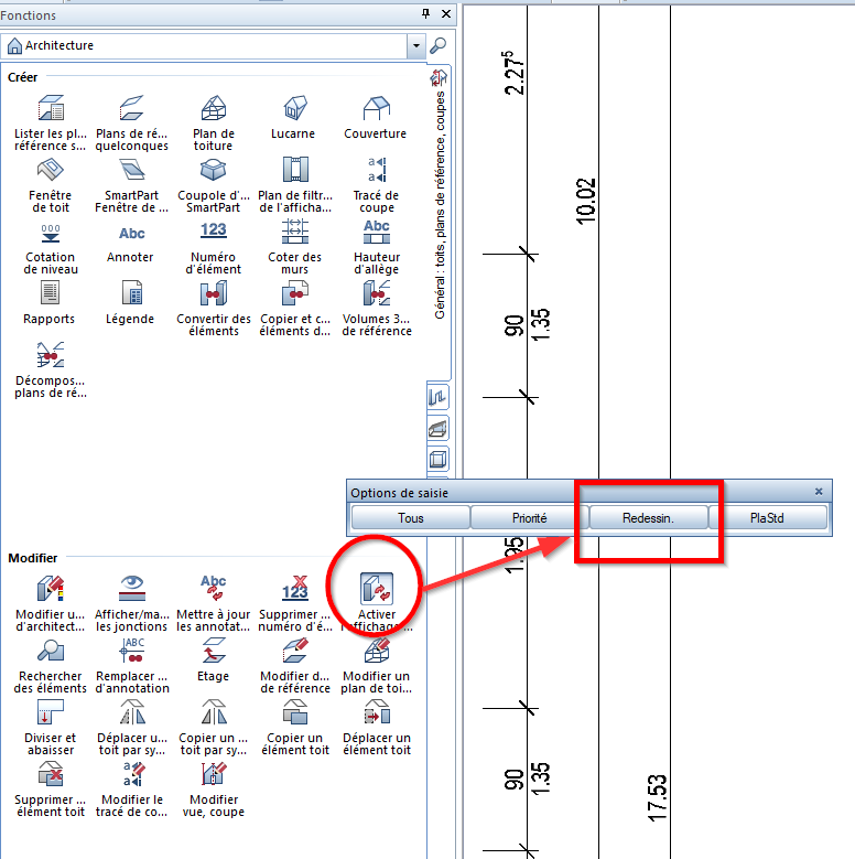

On a pas demandé , mais tu a pas les ouverture sur un claque et les murs sur un autre ? , c'est con mais ça m'est arrivé ..
Sinon si ça ne marche pas, a tu essayé la fonction "activer l'affichage" puis "Redessin"

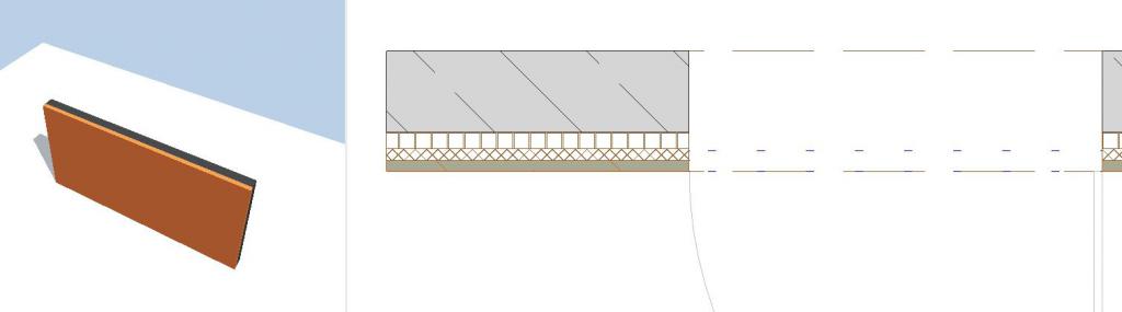

Bon ben voilà j'ai fait la MAJ et résultat sur un nouveau projet pour tester
Je suis définitivement dans la m**** jusqu'au cou

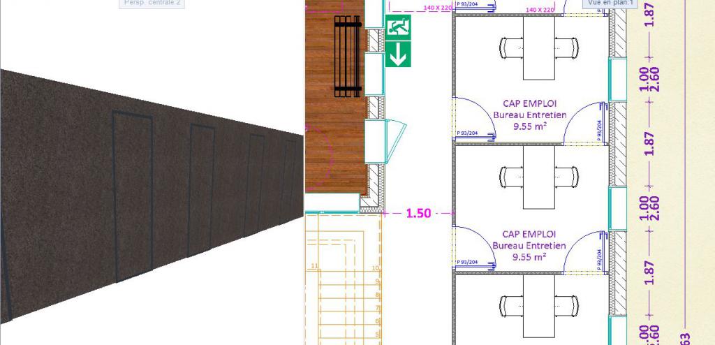

est ce que tu a la possibilité de nous envoyé le calque avec le mur et l'ouverture que tu a mis ci dessus ?
Stéphanie
Inscrit le: 14 Jan 2016
Messages: 110
Localisation: DUNKERQUE
MessagePosté le: Mer 22 Aoû 2018 - 11:27    Sujet du message: Pb affichage ouverture Répondre en citant
Voilà
http://www.sendspace.com/file/vk56f9
Stéphanie
Messages: 4 924
MessagePosté le: Mer 22 Aoû 2018 - 11:45    Sujet du message: Pb affichage ouverture Répondre en citant
lorsque j'ouvre ton calque , au debut il n'y a effectivement pas de porte (percement)
mais lorsque je fait un double clic sur "baie de porte " (pas le smartpart) et que je referme le percement ce fait ..
je serais toi je réinstallerais Allplan , tu doit avoir un fichier corrompu Sad
