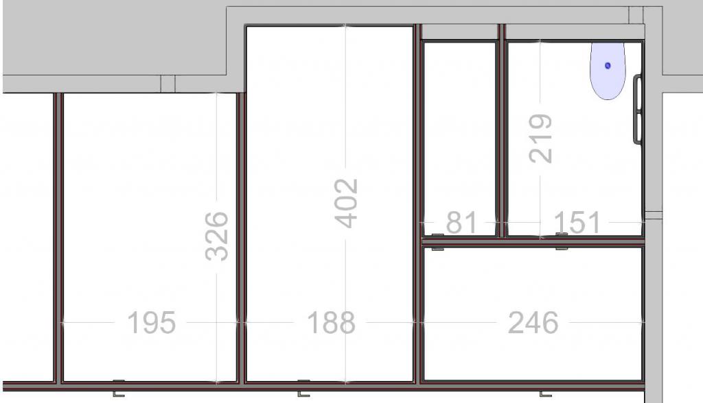

Y a t-il une option ou une méthode pour avoir les épaisseurs du second oeuvre visible dans mon espace de travail ?

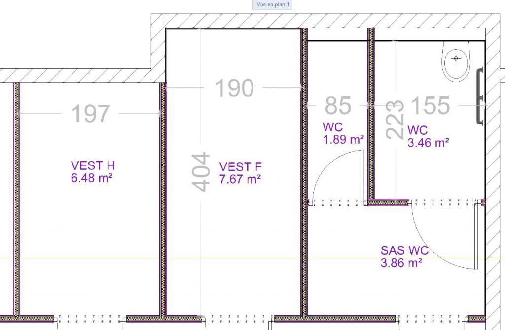

L'outils pièces ne m'affiche les épaisseurs uniquement lorsque je fais un calcul des faces cachées.
Comme une image parle mieux que moi : Mr. Green
Espace de travail :
calcul des faces cachées :
On peut voir que les cotations sont donc différentes et ça me pose problème.
Donc je ne vois pas la solution hormis celle d'un collègue qui me propose de faire un calcul des faces cachées des niveaux pour éditer mes présentations.
Autres propositions ?

Salut Benzevo, Je ne sais pas si c'est possible mais à ce que je vois tu perds 2cm sur chaque côte. ça veut dire que tu as paramétré ta couche de 2nd oeuvre avec 1 cm d'épaisseur (peinture ou papier peint) en réalité jamais une peinture ou un papier peint ne fera cette épaisseur donc les côtes marquées dans le plan de travail sont plutôt correctes (au nu de la platrerie).
Salut !
En fait il y a de la faïence dans les sanitaires, d'où l'épaisseur.
Et comme le projet reçoit divers habillage selon les murs, c'est un peu compliqué.

Pour l'instant, j'ai fait un calcul des faces cachées pour récupérer les lignes qui me dessinent l'emprise du second oeuvre et je les ai mis dans un calque à part.
Mais ça fait bidouillage pour un logiciel au fort potentiel ...
