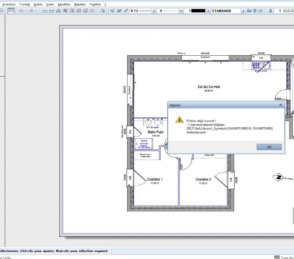

nous somme 3 à travailler dans le BE, on est donc sur serveur, et sur certain projet nous avons (pas tous en même temps) lorsque nous allons sur le mode impression, un message d'erreur qui revient à chaque clic.
c'est tout le temps lié à la bibliothèque ouverture, avec les autres éléments de la bibliothèque on a pas de souci.
J'ai essayé de supprimer les ouvertures des claques ou j'avais pu les copier, mais cela ne change rien. Le seul moyen c'est de fermer allplan et de le réouvrir.

Bon ba c est pareil, des que je copie les ouvertures de la biblo sur un calque ça revient

ba on mis les ouvertures sur un calque et enregistré dans la biblio, mais elles se comportent comme des ouvertures normales ( elles sont comme ce que je t'ai envoyé par mail l'autre jour)

Ok ! C'est ce que je pensais mais je voulais être sûr : tu as enregistré comme symbole une ouverture avec sa ou ses macros.
Chronologiquement, on dirait qu'il se passe ça :
- Allplan charge le symbole.
- Comme il est composé de différents éléments, il charge ses éléments (le symbole est toujours ouvert).
- Une fois terminé, il ferme et libère l'accès au symbole.
- Il tente d'ouvrir le symbole suivant qui est le même.
- C'est là que ça coince : soit un outil de sécurité scanne le fichier et n'a pas encore fini, soit le temps de réponse est trop long et le fichier est toujours indiqué comme ouvert.
- Il affiche alors le message...
Le problème est peut-être lié au temps de réponse du réseau/serveur. As-tu vérifié ?
Que se passe-t-il si tu "décomposes" le symbole et n'utilises que des éléments indépendants à partir d'un assistant par exemple ?
