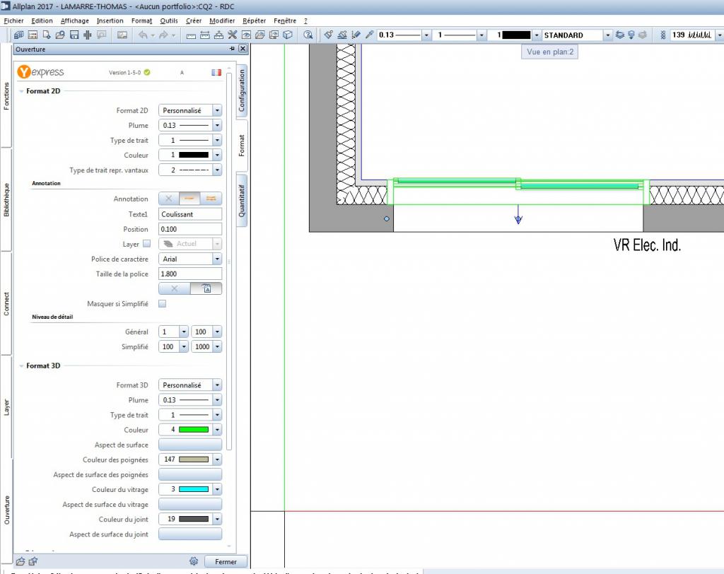

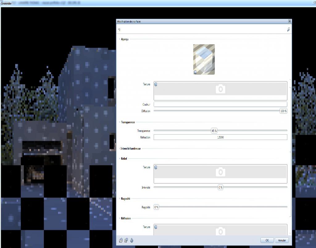

les macros:

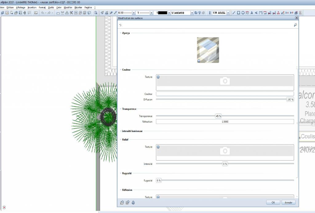

et le smart
Vous allez surement me dire que dans le smart on peut attribuer une texture, j'ai bien vue ça et justement je n'ai rien attribué
et je précise que dans les macros ou dans mes smarts la couleur de format des vitre est bien évidement la même... du coup je seche

MessagePosté le: Ven 29 Juin 2018 - 13:47    Sujet du message: problème rendu Répondre en citant
Pourquoi ne fais-tu pas toutes tes ouvertures en SmartPart ?
A priori, toutes sont faisables avec les ouvertures wizYsmart, ça éviterait peut-être ces différences.
De plus, je mettrais plus de transparence et un peu moins de réflexion (mais on ne voit pas tes réglages sur ce dernier point).
La représentation du vitrage des SmartParts intervient peut-être.
Essaie éventuellement un à un les 3 choix pour voir si cela a une incidence sur ton rendu...

Bon ba bien joué BCO, effectivement en mettant un vitrage simple sur le smart ca fonctionne. merci

et ce ne serai pas lié à l'épaisseur du vitrage…?
double vitrage en smart ou 4 cm d'épaisseur (BCO en dira plus) et à voir dans tes macros….

Oui, les macros ont souvent une seule surface 3D pour le vitrage...
