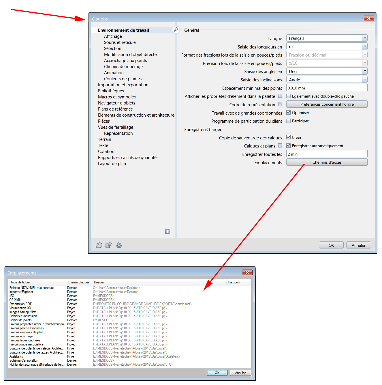

Je viens de vérifier avec allmenu et voilà ce qui est indiqué sur mon poste graphique!
C:/ Users/ nom/ Documents/ Nemetschek/ Allplan/2017/Usr .. = là je trouve en local : Assistent avec une liste d'assistants
C: Programm Files/Nemetschek/Allplan-2013/Prj= liste de mes projets
C:/ProgrammDataa/Nemetschek/Allplan/2017 = et là je trouve dans Etc Assistent avec une liste d'assistants que j'ai effectivement dans mes onglets
C:/Données/Nemetschek/Allplan
C:/Données/Nemetschek/Allplan/Std
Un conseil au moment de l 'enregistrement de toutes ces données ? BUreau , oui mais dans quels dossiers respectifs ?

Pour une utilisation "normale", tout se passe dans Allplan, donc pas besoin d'aller tripatouiller les fichiers dans les dossiers directement par l'explorateur Windows et risquer de "casser" quelque chose.
Le dossier "Extern" (Documents\Nemetschek\Allplan\2017\Extern) est là pour faire la liaison.
Sinon, il est possible pour quasiment tous les fichiers importables de simplement les glisser dans Allplan pour faire l'importation dans le projet en cours.
Il faut surtout NE RIEN MODIFIER dans ETC.
Et, comme pour tout en informatique, on ne change pas quelque chose si on ne sait pas les conséquences que cela peut avoir et si on ne sait pas revenir en arrière au cas où... Wink

Bureau Allplan = dossier STD
Les assistants vont dans "Assistent".
Les textures et aspects de surfaces (*.surf) vont dans "Design", où l'on peut créer ses propres sous-dossiers pour s'y retrouver.
Les symboles, macros et SmartParts vont dans "Library".
Les fichiers de Garde-corps et de Façade, ainsi que les réglages de murs, dalles, etc. vont dans "Favoris Bureau".
Les fichiers NDW sont plutôt à conserver "à l'extérieur" d'Allplan, dans ses dossiers perso.
Lors d'une mise à jour d'Allplan (passage de la version 2018 à la 2019 par exemple), le mieux est :
- soit de faire une mise à jour "sur" la version existante,
- soit de faire une nouvelle installation avec récupération des données de la version précédente.
C'est lors du lancement du fichier d'installation que l'on a ce choix.

j'ai installé Allplan 2019 sur un nouvel Ordi. A l'installation Allplan ne m'a proposé que "nouvelle installation" ce qui me semble normal. J'ai copié les dossiers Prj et STD de Allplan 2018 à la place de ceux de Allplan 2019.
Tout va bien jusque là. Mais lorsque j'ouvre un projet Allplan ne reconnait pas certains types de ligne que j'avais créé et qui symbolisent les réseaux. Où sont cachés ces types de lignes?
Cela ne serait il pas dans un dossier Usr que je ne sais pas où installer Question
Messages: 5 423
MessagePosté le: Jeu 25 Oct 2018 - 11:38    Sujet du message: Les bons chemins pour l'enregistrement des fichiers Allplan? Répondre en citant
Salut José.
Tu n'as pas suivi la bonne procédure. Tu as remplacé les données 2019 par des données 2018, ce qui est souvent source de problème.
Il vaut mieux faire différemment : commencer par créer les dossiers en suivant la logique d'Allplan, ensuite coller tes données et, soit installer la 2019, soit installer la 2018 d'abord pour vérifier que tout est correct puis faire la mise à jour en 2019.
