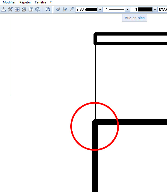

Dans Allplan, est-il possible, de configurer l'aspect 2D des sommets de lignes (jonctions et extrémités) --> voir image jointe.
Actuellement, ces sommets sont des losanges sur pointe. A la manière d'illustrator, nous souhaiterions pouvoir configurer un aspect carré.
Un premier oeil sur les fichiers de configuration des styles de lignes ne m'a hélas pas donner cette option.
D'avance merci.

Non, jamais trouvé de remède, dito pour l’épaisseur de ligne toujours axée, pour les gros traits ça jure effectivement, de plus les tiens sont particulièrement épais. Smile
Nous en fait on met la plupart du temps un remplissage.

A priori, ce n'est pas modifiable pour les lignes "standards".
Cela provient de la logique de tracé avec un stylo tubulaire (pour ne pas faire de publicité pour une marque bien connue dans notre domaine Wink ).
Mais, une fois imprimé, est-ce vraiment visible et gênant ?... Shocked

Merci pour vos réponses rapides. J'en conclus que ce paramétrage n'est actuellement pas disponible.
En ce qui concerne l'incidence sur le print final, à chacun sa subjectivité Smile. Selon moi, c'est important pour une question de netteté et de précision, et à partir du moment ou d'autres logiciels le permettent... Very Happy

Il fut un temps, ou Allplan permettait de choisir entre la représentation actuelle et une représentation de type "rond" comme avec un rotring.
Je viens de regarder et il semblerait que cette possibilité ne soit plus disponible.
