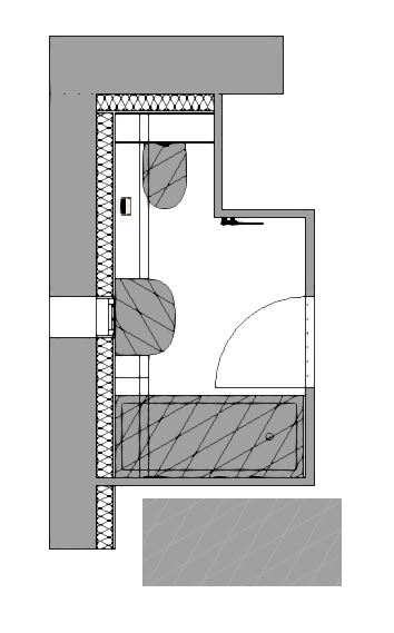

J'ai un soucis sur certains projets :
Un remplissage s'est scrupuleusement introduit dans mes macros. Mr. Green
J'ai commencé à régler le problème en modifiant la macro et en supprimant le remplissage mais ça ne me dit pas pourquoi j'ai ça.
Quelques captures pour illustrer :

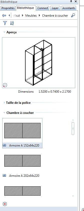

On voit même que dans la bibliothèque, j'ai ce même soucis :

Ce sont des styles de surfaces qui ne sont pas présents dans les projets et/ou dans le Bureau d'Allplan.
Il faut donc recharger les styles de surfaces de la version précédente. C'est le fichier "facestyle.sty", fichier qui se trouve dans STD.
Mais ce fichier des styles de surface se réfère aux motifs et hachures, qui doivent eux aussi avoir été rechargés, si ce ne sont pas ceux par défaut...
A priori, la mise à jour n'a pas été faite "dans les règles de l'art" car tout devrait être toujours présent et ça ne devrait pas arriver... Wink

C'est peut-être une question de projet en mode "Projet" ou "Bureau"...
Messages: 7 151
MessagePosté le: Jeu 21 Juin 2018 - 11:36    Sujet du message: Problème remplissage macro Répondre en citant
je confirme ,cela me le fait également et c'est parce que certaines fois je copie à l'arrache et ça n'est jamais bon avec allplan ( et autres d'ailleurs) la preuve ... Mr. Green
