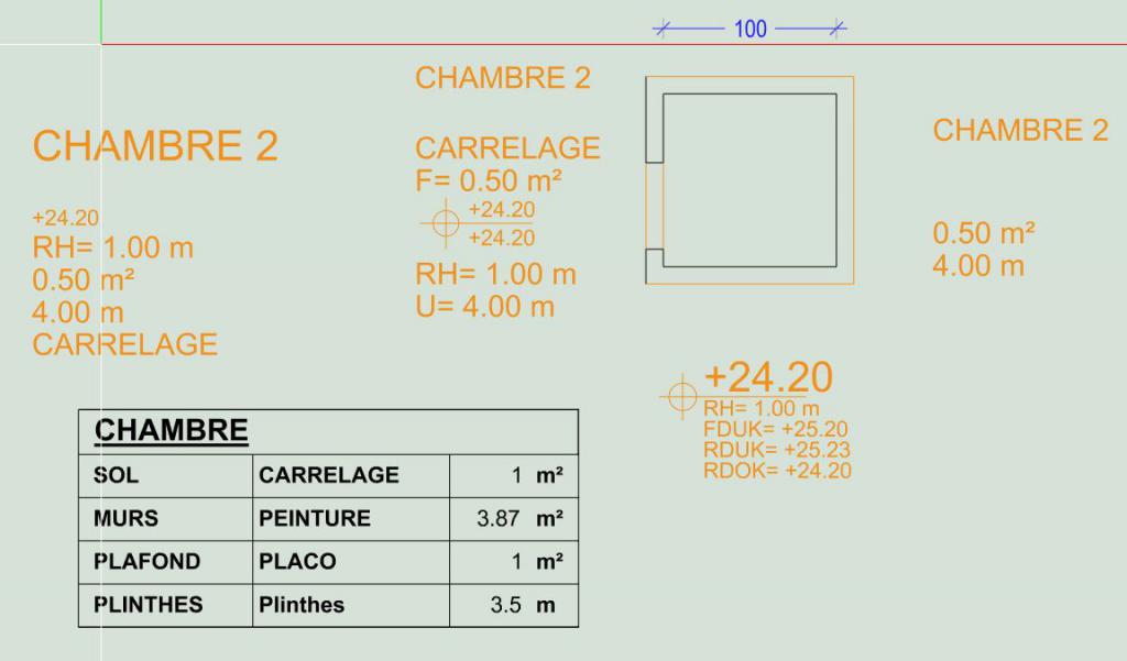

après qques heures de recherche, je n'arrive toujours pas à sortir une annotation des revêtements de mes pièces avec les quantités.
voila le genre d'annotation que j'aimerai avoir (celle en noir). Les annotations oranges sont celles par défaut et je ne sais même ce qu'elles signifient.
Je suis sur que cela doit exister qque part.

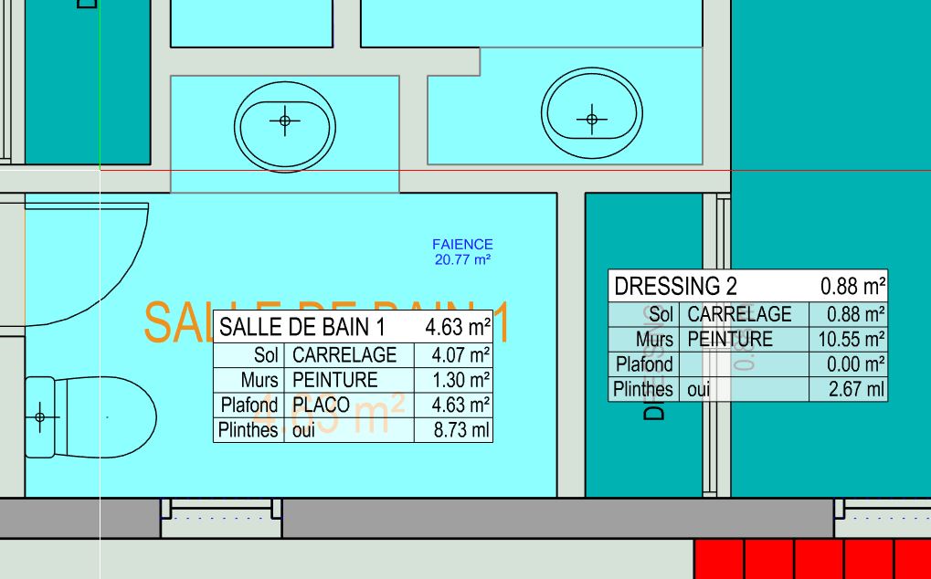

je fais la réponse moi même :
les attributs que je cherche sont uniquement accessibles dans "formule"
voila donc mon annotation qui est OK.
Par contre elles ne se mettent pas à jour automatiquement. Je dois utiliser "mettre à jour les annotations".

MessagePosté le: Ven 15 Juin 2018 - 17:09    Sujet du message: ANNOTATION SECOND OEUVRE Répondre en citant
Voila l'annotation
Pour afficher le linéaire de plinthes, il faut entrer "oui" dans le matériau de la plinthe.
Fichier ZIP à copier dans le dossier import/export via Windows, puis à copier dans le bureau Allplan via pilote de projets.

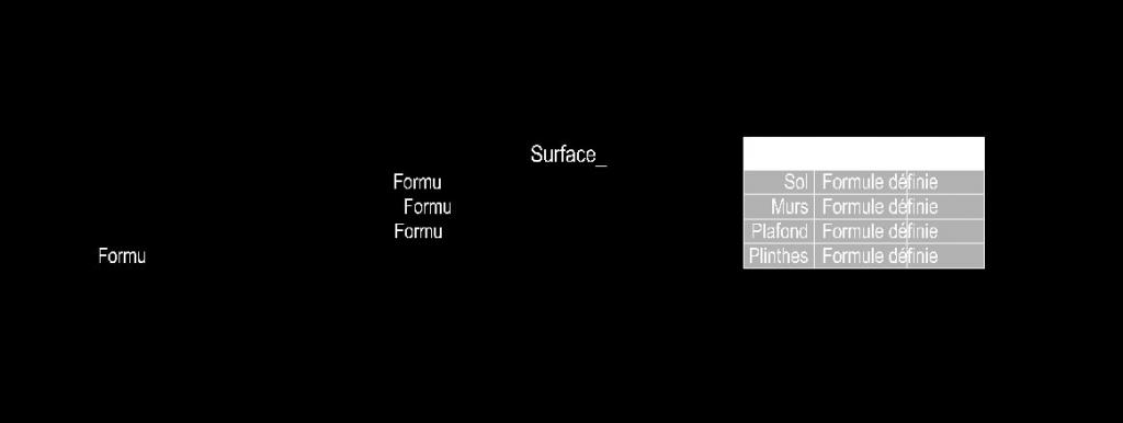

Bonjour Julien,
Merci pour cette mise à disposition mais voilà ce que cela donne chez moi ?
Messages: 5 423
MessagePosté le: Lun 18 Juin 2018 - 08:57    Sujet du message: ANNOTATION SECOND OEUVRE Répondre en citant
Les textes en couleur 1 deviennent blancs sur fond noir.
Normalement, à l'impression, ça devrait être bien écrit en noir.
Sinon, passe sur fond blanc (ou clair) ou modifie l'annotation pour que les textes soient en couleur 16 par exemple.
Messages: 329
MessagePosté le: Lun 18 Juin 2018 - 09:10    Sujet du message: ANNOTATION SECOND OEUVRE Répondre en citant
Bonjour Bertrand,
Ce n'est pas la couleur du texte qui pose problème mais le fait que l'annotation ne reprenne pas les caractéristiques de ma pièce alors qu'elle possède bien des matériaux de murs, sol et plafond.

Messages: 7 304
MessagePosté le: Lun 18 Juin 2018 - 10:21    Sujet du message: ANNOTATION SECOND OEUVRE Répondre en citant
tu as du faire une erreur Bertrand car chez moi ça roule bien ...
recommence la manip , des fois le stress fait faire des bêtises(j'en sais quelque chose Wink )
Messages: 5 423
MessagePosté le: Lun 18 Juin 2018 - 11:33    Sujet du message: ANNOTATION SECOND OEUVRE Répondre en citant
Effectivement, en version 2016, ça donne le résultat que Bertrand a indiqué... Sad
Il va falloir réenregistrer cette annotation a priori...
