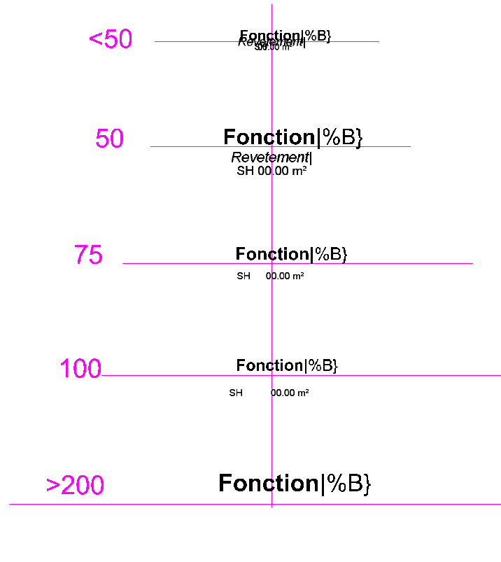

oui , fait toi sur un calque les différentes annotation selon l’échelle , pensse a bien repérer le centre de l'annotation , puis lorsque tu créer choisi les plages d’échelle selon l'annotation .
voici ce que j'ai fais pour les annotation de pièces , selon l’échelle j'affiche ou pas des information :
