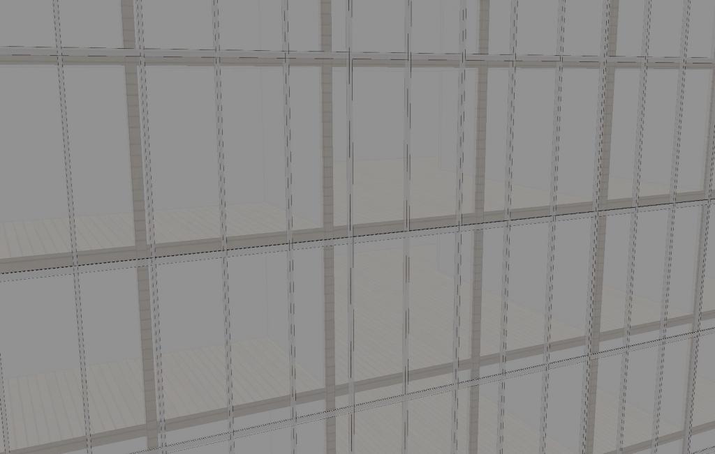

- depuis le passage à la version 2018, je rencontre des problèmes de rendu dans la fenêtre d'animation lorsque je modélise des éléments simples ou complexes avec de la transparence (poteaux, voiles, cube): leurs arêtes ont un rendu médiocre (parties de lignes effacées, pointillés alors que tout est dessiné avec un trait continu) peu importe le réglage (openGL, qualité, épaisseur des arêtes...) . Je n'avais pas ce soucis avec la V2016: quelqu'un a-t-il ce problème et l'aurait résolu?
- d'une manière générale et ce depuis la V2009 pour ma part, les ombres sont toujours d'une qualité médiocre dans la fenêtre d'animation. Elles apparaissent avec un crénelage plus ou moins important suivant l'étendue de la zone de dessin, et il arrive même que le soleil éclaire la façade en-dessous d'une casquette pourtant pleine et collée à la façade. Les captures d'écran ne sont vraiment pas terribles... Quelqu'un a-t-il constaté également ce problème et l'aurait aussi résolu?

C'est lié aux calculs de la carte graphique.
En général, pour aller vite, les cartes graphique ne déterminent pas les ombres de manière précise en animation. On s'y habitue...
En rendu, c'est correct.
Tu peux éventuellement modifier quelques paramètres pour l'animation en cliquant sur le crayon bleu qui s'affiche sur le menu du choix de la représentation (Animation, RTrender, Faces cachées, etc...).

ben ça dépends aussi de ta CG et du réglage lié à l'OpenGL (supporté ou pas de la carte) perso chez moi les ombres et les arêtes sont toutes bien dessinées et même avec les valeurs maxi ...

Merci pour vos réponses. J'ai déjà tout essayé dans les réglages depuis la fenêtre d'animation mais pas d'améliorations. Et j'ai une carte graphique Nvidia K2200 donc ça devrait bien tourner en principe! Et on a le problème sur tous les postes de l'agence (15) avec des config d'ordi hétérogènes. Je ne comprends pas pourquoi PhilC tu n'as aucun soucis, tu dois avoir une config de fou peut-être?
