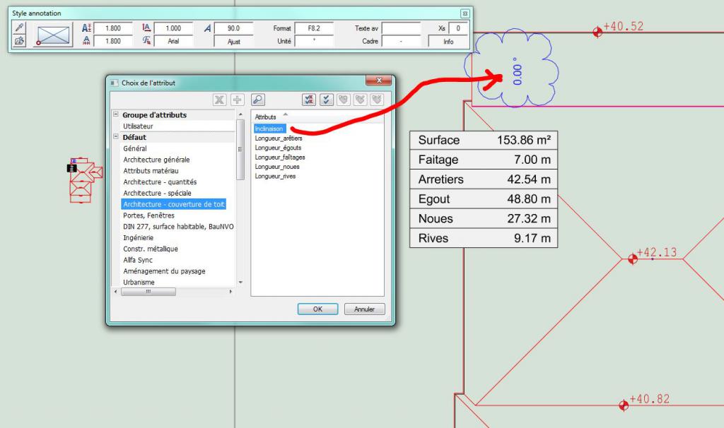

je cherche à annoter les pentes de toit de mes couvertures.
L'annotation "Inclinaison" me donne toujours 0.00°
Pour le reste pas de problèmes. Faitages, rives, égouts, etc, altitude, tout est dynamique et juste.
Quelqu'un aurait-il une idée pour les pentes ?
Merci d'avance pour vos lumières.
J.

MessagePosté le: Mer 6 Juin 2018 - 00:02    Sujet du message: ANNOTATION PERSO COUVERTURE Répondre en citant
pas un problème de layer pas visible au moment de placer l'annotation?? ..je sais c'est débile mais on ne sait jamais .. Wink

MessagePosté le: Mer 6 Juin 2018 - 00:36    Sujet du message: ANNOTATION PERSO COUVERTURE Répondre en citant
pas un problème de layer pas visible au moment de placer l'annotation?)
et non j'ai déjà regardé tout ça.
Du coup je comprends pas à quoi sert cet attribu, d'autant plus qu'il est dans catégorie "couverture de toit"
On ne peux pas annoter un plan de toiture et lorsque j'annote les chevrons, il me dit 0.00° aussi.
Mystère...
Je vais demander à Nem

MessagePosté le: Mer 6 Juin 2018 - 09:00    Sujet du message: ANNOTATION PERSO COUVERTURE Répondre en citant
c'est pas une histoire de valeur en % (genre 0.32) qui serait arrondie ?

MessagePosté le: Mer 6 Juin 2018 - 15:58    Sujet du message: ANNOTATION PERSO COUVERTURE Répondre en citant
non, quel que soit l'angle, la valeur reste a 0
