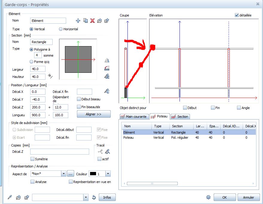

Hello à tous !
Voilà un moment que je cherche comment paramétrer mon type de garde corps et même après une longue recherche sur le forum, il ne me semble pas avoir vu la solution.
En fait, je souhaite faire une rotation d'une partie du poteau.
Pour avoir un résultat final similaire à ça.
Quelqu'un aurait-il une la méthode ?
A moins qu'un smartpart traîne dans le coin...

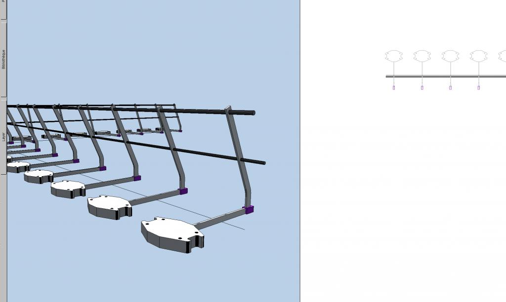

il te faut dessiner le poteau en 3D et dans l'outil tu as la possibilité de récupérer ensuite la géométrie .. Okay
par contre j'ai presque fais le même si cela t'intéresse .. Wink
sauf que moi c'est du provisoire que l'on met ensuite sur les toiture ..
securigard

Merci, je suis preneur car ce n'est pas pour de l'EXE mais surtout pour le visuel et éviter le montage photo en cas de rendu. Okay

tu as une photo du style de garde corps voulu ?
Messages: 443
MessagePosté le: Ven 1 Juin 2018 - 16:25    Sujet du message: Garde corps de toit Répondre en citant
@dead : Oui la photo du premier post.
J'ai pas réussi à le faire mais la j'ai du taf, je reprendrai plus tard ! Okay
