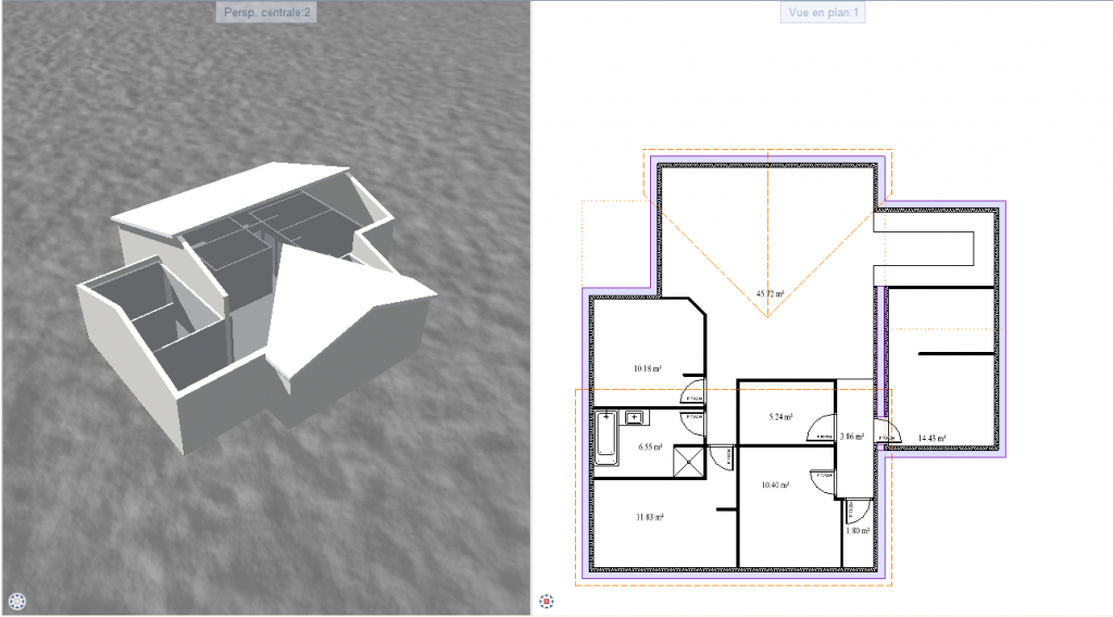

Quelqu'un peut m'expliquer comment couvrir mon projet sans disparition de bout toiture svp ?

Normalement, en utilisant judicieusement le "Type de saisie" suivant les plans de toiture, ça devrait bien se passer.

Il faut dessiner plusieurs couvertures suivant les pans de toits.

Merci Adrien ! C'est pas hyper explicite comme titre à première vue mais après un petit pétage de plomb au taf, c'est la chanson qui m'est venue en tête.... Du coup oui j'ai fais plusieurs calques et ça fonctionne très bien mais quand même b****l de m****e il doit bien y avoir une solution....
Bertrand (excuse moi BCO si je me trompe de prénom) j'ai fait ça. Ce que tu vois sur mon screenshot (je suis américain) c'est la toiture uniquement de la partie principale de la maison avec le dernier petit logo...
Je dois surement mal m'y prendre...

je ne voulais pas dire sur différents calques, mais je parlais de différents pans de toit.
(moi je dessine tout sur un seul et même calque par niveau)
De rectangle de couverture. Il faut que tu dessine un a un tes toits.

Les couvertures de la partie principale (à gauche sur ton plan) doivent être faites avec le 3e Type de saisie.
La couverture de la partie droite sera faite avec le 2e Type de saisie.

Donc en gros vous me conseillez de faire pan par pan ?

Pas forcément pan par pan, mais "zone par zone".
Ton projet pourrait avoir 3 zones : 2 zones pour la partie principale (chaque faitage avec ses 2 pentes) et une zone à droite. A voir si tout passe, sinon, décompose davantage...

En effet ça marche bien ! merci les gars !!

ce qui est dommage lorsqu'on fait pan par pan, c'est que l'on fausse les attributs noues, egouts, faitages, etc...
La solution que j'ai trouvé est de faire le plan de toiture qui suit exactement le même contour que la couverture, et là plus de morceaux qui disparraissent ou qui partent dans tous les sens. Et c'est aussi plus simple pour faire les charpentes.
Si ca pause problème pour la découpe des murs, je dessine un autre plan de toiture le long des murs.
