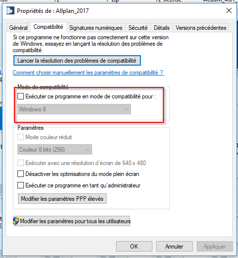

MessagePosté le: Jeu 24 Mai 2018 - 15:37    Sujet du message: Mise en page fait planter Allplan... Répondre en citant
Quelle est la version de Windows ?
Allplan 2012 est certifié pour Windows 7. Il fonctionne sous Windows 8 et 8.1, mais il est probable que l'évolution de Windows 10 fasse que tout ne fonctionne plus correctement.
Si c'est Windows 10, il faut peut-être essayer de modifier les propriétés de Allplan_2012.exe pour passer en mode de compatibilité pour Windows 8...

MessagePosté le: Ven 25 Mai 2018 - 08:15    Sujet du message: Mise en page fait planter Allplan... Répondre en citant
Bonjour bco, en effet je suis sous WIN 10,
Comment changer les propriétés de Allplan_2012.exe?
Et si je change les propriétés de Allplan, pour passer en mode compatibilité WIN 8, il faut donc aussi que je passe de WIN 10 à WIN 8 ?

lorsque tu lance Allplan tu lance l’exécution d'un fichier exe . c'est ce fichier qu'il faut mettre en mode compatibilité par un clic droit puis propriété (pas sur le raccourcis qui est sur le bureau .. )

Merci Olivier, c'est ça qu'il faut faire. Okay
J'ajoute que le fichier "Allplan_2012.exe" se trouve dans "C:\Program Files (x86)\Nemetschek\Allplan 2012\Prg", si Windows 64 bits.
Si c'est Windows 32 bits, c'est ici : "C:\Program Files\Nemetschek\Allplan 2012\Prg".

MessagePosté le: Ven 25 Mai 2018 - 15:43    Sujet du message: Mise en page fait planter Allplan... Répondre en citant
Et bien merci à vous...
Mais ça ne fonctionne toujours pas avec cette méthode...
Par contre j'ai trouvé le moyen de bloquer les mises à jour sur WIN 10 (Pas facile!!) et j'ai fais une récupération d'une mise à jour antérieur...
CA REMARCHE !!!!! Smile
Ca prouve que c'est Windows 10 qui est à l'origine de mon bug!
Merci les gars, c'est vous qui m'avez mis sur la piste...
