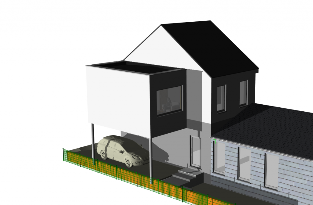

J'ai sens doute fait une bourde quelque part mais je n'arrive plus à afficher mes texture dans l'animation
Normalement, il devrait y avoir de l'herbe, des dalles de sol et une texture de briques sur certains murs
Seul la texture du bardage aparait
On dirait que l'image est estompée.
par contre toutes les textures du mobilier intérieur sont bien présentes

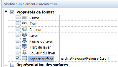

Quand tu cliques sur les objets pour définir les aspects de surface, qu'obtiens-tu, les textures sont-elles bien affectées ?
N'aurais-tu pas changé des couleurs à des éléments ?...

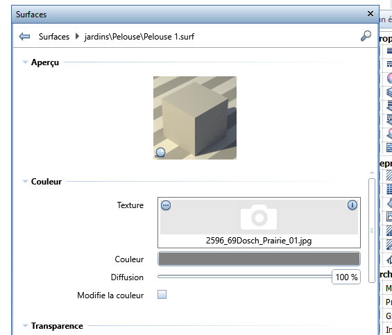

J'ai trouvé
J'ai remis de l'ordre dans toutes mes surfaces d'image et textures il y a plusieurs semaines
et je m'aperçois que certaine surface d'image ont perdus le fils du chemin à suivre
La surface d'image est bien présente
Si je clic dessus pour la modifier, l'aperçu est vide
Bref je suis bon à tout revérifier mais je fini par avoir l'habitude avec allplan.
J'y comprends rien dans tout ces répertoires de stockage d'images. (Bureau , Projet, Design, Surface utilisée dans le projet, ...)
