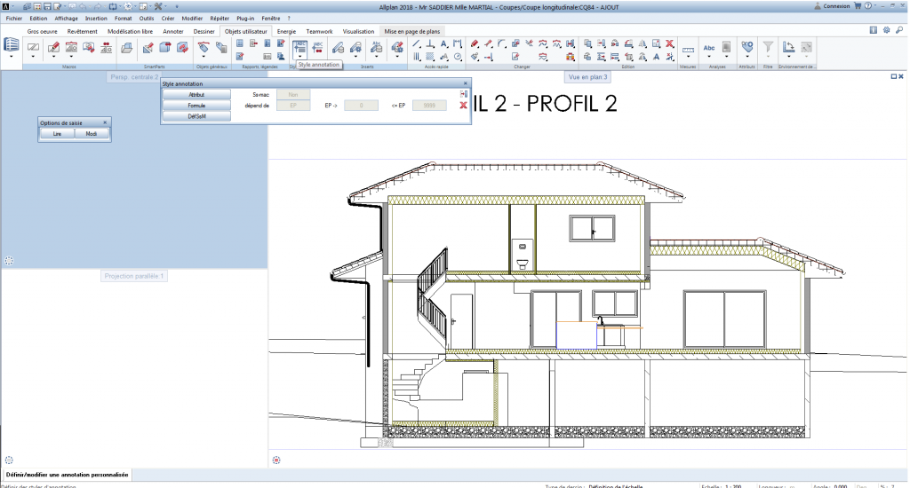

MessagePosté le: Mar 5 Juin 2018 - 09:13    Sujet du message: Cartouche automatique Répondre en citant
Bonjour a vous,
je me permet de demander de l'aide sur se post, car j'ai un problème avec mon cartouche automatique
Avant la mise à jour, j'avais un cartouche qui fonctionnait très bien et que j'avais réalisé avec l'aide de la vidéo indiquée plus haut.
Mais en passant à la nouvelle version mon cartouche est en "Panne" et moi avec!
Je suis donc revenue à la source pour reprendre mon cartouche. Mais je ne me retrouve pas la fonction "annotation personnalisée" et encore moins la fonction défSsM... Pourriez-vous m'indiquer ou trouver sur la version 2018 les icônes?.
En vous remerciant par avance pour votre aide.
Débutante... mais motivée
Messages: 7 104
MessagePosté le: Mar 5 Juin 2018 - 10:55    Sujet du message: Cartouche automatique Répondre en citant
il te suffit (en 2018 et si l'action bar ne te convient pas ) de repasser à ta version en chargeant ton ancien .ubx (c'est l'extension de format sous laquelle la disposition d'icone est sauvegardée- en espérant quand même que tu l'as sauvegardée Mr. Green ) et hop tu reviens à la façon dont tu travaillais avant . Okay
l'action bar est juste une réorganisation des icones rien de plus , ça permets parait il aux nouveaux de s'y retrouver plus facilement , c'est vrai que c'est plus intuitif et que tout est là..(as tu cherchée un peu )
sinon tu passes par le menu normal - créer-modules supplémentaires - modèles légendes annotations - styles d'annotations c'est un peu loin mais en cherchant pas plus de 3 min tu aurais du trouver normalement ... Wink
bref c'est là ... Wink
