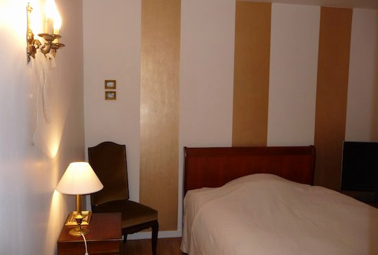

Je voudrais savoir comment vous procédez pour faire une pièce en peinture avec un dégrader de couleur verticale.
voir image ci-dessous :
Le résultat final la surface peint doit avoir la même épaisseur partout.
Merci de votre aide,

je ne pense pas qu'allplan soit le must pour faire du détail d'intérieur comme ça.
sinon perso je ferai des parallélépipèdes 3D de moins de 1mm d'épaisseur que je dispatche comme je veux sur le mur. c'est déjà comme ça que je fait les différences de colorations des enduits quand ce n'est pas sur la hauteur d'un calque ou que j'ai des formes un peu bizarre à faire

Oui, j'utilse aussi les surfaces 3D pour ce genre de cas.

En surface 3D
Autre possibilité de le faire aussi avec un mur 2 couches en divisant les éléments surfaciques d’architecture.

surfaces latérales ...plus texture du dégradé de couleur appliquée dessus en verticale ..mais @Gwada je ne vous pas bien le dégradé sur ta photo c'est dégradé de quelle couleur vers quelle autre couleur

C'est pas vraiment un dégradé... C'est juste que j'ai trouvé que cette photo sur internet.
J'avais fais un test en variant deux couches de peinture et la texture donnait une épaisseur non lisse

ah ok rien n'a voir avec un dégradé en fait ...juste une alternance de bandes de couleur Wink c'est pour ca que je ne comprenais pas bien .. Mr. Green
donc ok bien surfaces latérales sans textures dégradées alors Very Happy
