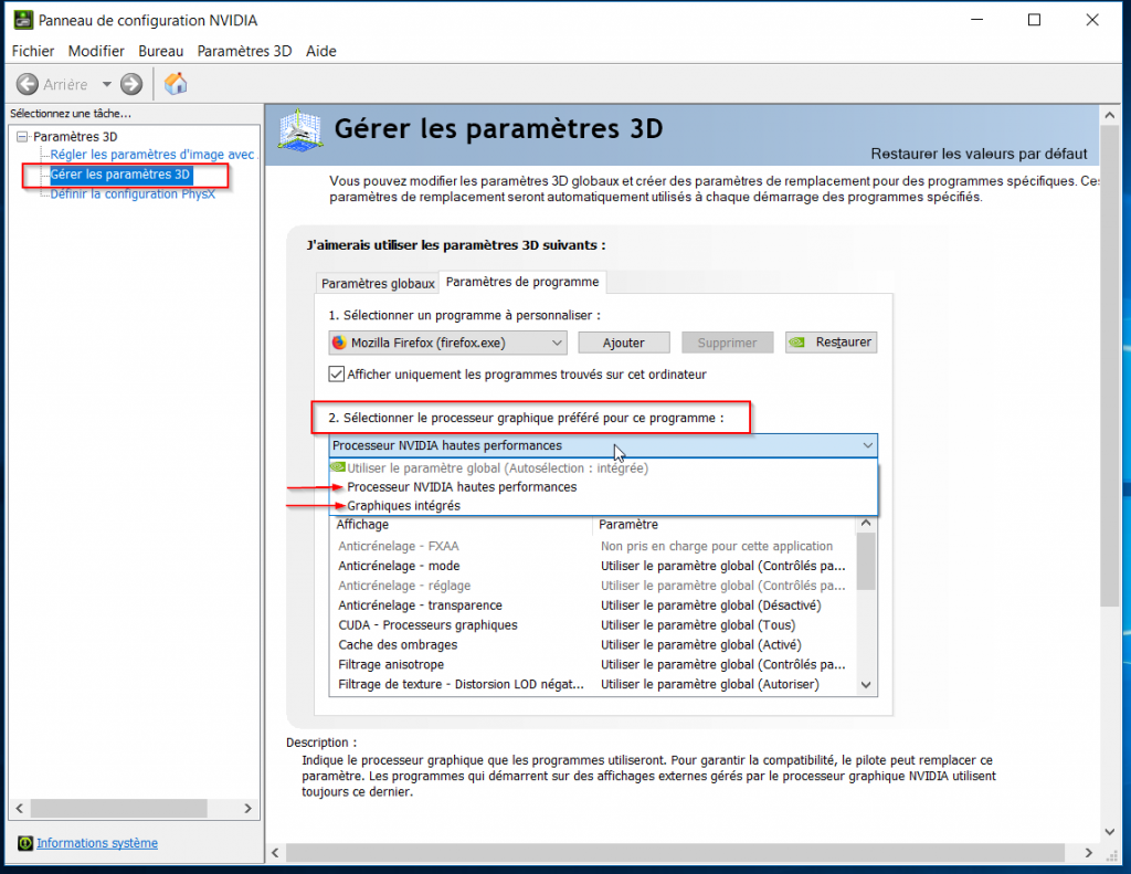

depuis win 10 et surement sur d'autre config , ouvre le panneau de configuration Nvidia , il est préférable d'avoir la dernière version a jour .
et va dans gérer les paramètre 3D , puis paramètre de programme et sélectionne ton programme (dans notre cas Allplan) , sur cette exemple j'ai mis Mozilla car j'ai pas Allplan sur mon portable .
et enfin sectionne la carte graphique qui sera utiliser pour ton programme .

Ça c'est pour les paramètres me semble t'il pas pour le fait qu'allplan utilise telle ou telle carte. 😉
Messages: 4 956
MessagePosté le: Sam 28 Avr 2018 - 16:01    Sujet du message: Problème d'affichage Répondre en citant
si , et tu le vois bien quand tu ouvre le gestionnaire de tache , le moteur graphique utilisé est indiqué sur la partie droite
(GPU 0 ou GPU 1 )
