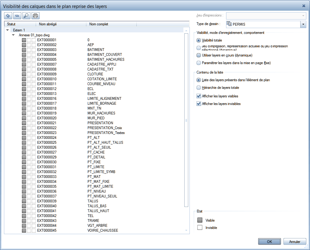

je n'arrive pas à retrouver comment faire en sorte que les layers désactivés sur le calque le soient aussi sur le mise en page...

lors de la mise en page tu as un onglet layer et tu coches ceux que tu veux voir ou pas ... Wink
plein d'options s'offrent à toi ..vas voir

penche toi sur l'utilisation des "jeux d'impression" !

Mais il me semblait qu'il y avait quelque chose à cocher pour avoir le même rendu en mise en page sans avoir à reprendre tous les layers.

Essaie dans la mise en page de cocher " Utiliser layers en cours (dynamique) "

lorsque tu fais ta mep c'est toi qui définit ton jeu d'impression/layer et soit c'est dynamique soit c'est fixe ..
