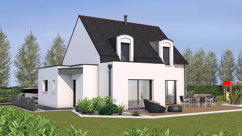

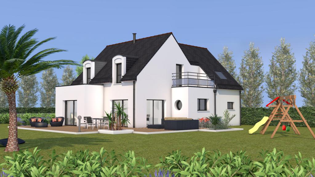

depuis notre passage à allplan 2017 je remarque régulièrement des "bug" sur les 3D
notamment des zones plus lumineuse que d'autre... (joue de lucarnes sur les photos ci-après)
j'ai beau avoir essayé plusieurs orientations de soleil, horaires... rien ni fait

MessagePosté le: Mer 14 Mar 2018 - 17:27    Sujet du message: Bizarerie sur rendu 3D Répondre en citant
Je pense que c'est lié aux "normales" du volume.
Comment cela a-t-il été fait ?
Est-ce un volume 3D (ou une surface 3D) qui aurait été en plus copié par symétrie ?
Autre piste, aurais-tu des lumières supplémentaires à l'intérieur ?...

bonjour Bertrand
Alors nan pas de lumière, par contre effectivement la lucarne est entièrement en volume 3D (ça à été fait comme ça ya 10ans et mes collègues ne veulent pas changer leurs façon de faire...) et effectivement à chaque fois que ça me fait le default, c est sur un volume 3d ( mes débords de toit par exemple)et il est vrai que souvent les volumes 3D sont copier par symétrie...
Peut allé plus loin dans ta réponse, je suis sur que tu as trouvé...

MessagePosté le: Mer 14 Mar 2018 - 18:05    Sujet du message: Bizarerie sur rendu 3D Répondre en citant
Essaies peut-être de créer un petit volume à l'intérieur ou juxtaposé et fait une fusion. Cela remettra peut-être les normales dans le bon sens...
Tu peux peut-être aussi tenter un export Cinema4D, puis un import...

Qu entend tu par les normales?
Messages: 5 422
MessagePosté le: Mer 14 Mar 2018 - 19:32    Sujet du message: Bizarerie sur rendu 3D Répondre en citant
C'est le fait de donner un sens à une surface. C'est utilisé par Cinema4D, 3DS, etc...
Messages: 7 304
MessagePosté le: Mer 14 Mar 2018 - 19:42    Sujet du message: Bizarerie sur rendu 3D Répondre en citant
En mathématiques, et plus précisément en géométrie, la droite normale à une surface en un point est la droite orthogonale au plan tangent en ce point. dixit wiki (pas besoin d'aller chercher bien loin) z'avez pas fait math à l'école Mr. Green
sinon as tu essayé de dessiner tes lucarnes avec l'outil "lucarnes " dans allplan .. non juste au cas où ça soit fait pour ... Mr. Green
sinon jolis rendus pour du allplan .. Okay
