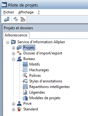

La bonne pratique est de passer par le Pilote de projet.
Il y a tout ce qu'il faut :
Mais on a trop tendance à vouloir faire ça par l'explorateur Windows uniquement...
