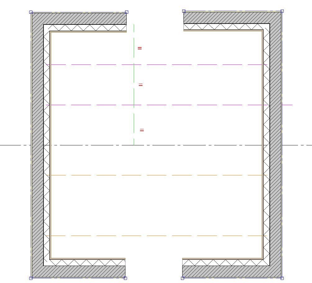

Par exemple :
je souhaite faire une réparation comme les symboles rose , cad égale entre l’égout et le faitage ,
or lorsque je me sert de l'outil pannes-chevrons , j'ai une repartions comme les traits orange .. au mieux , parfois j'ai une panne au faitage , d'autre fois a l'egout ..
comment simplement faire la répartion que je souhaite (rapidement et automatiquement ? )

Effectivement, la fonction d'Allplan va placer une panne en bas, ou en haut, ou en bas et en haut, ou va répartir au milieu, mais pas répartir en ne plaçant rien en haut et en bas comme tu le souhaites.
La solution est de réduire la zone de répartition entre la première panne et la dernière et non entre le haut et le bas.
Pour ça, il faut faire juste le calcul pour connaitre ton entraxe avant de définir la zone ou ajouter une zone où il n'y aura rien en bas ou en haut suivant ton sens de répartition.

mais tu as des icones pour régler soit par l'entraxe soit par le nu et aussi pour régler ton écart ...et ensuite la possibilité si rien ne te convient de changer le point fixe manuellement et sinon une fois créées tu peux aussi les déplacer , mais c'est moins rapide ..

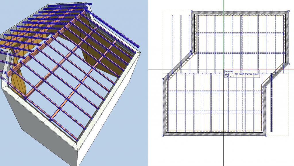

du coup voici ce que j'ai fait en smartpart, et comme tu peu le voir même si les murs sont d travers je peu ajuster les pannes comme je veux , ça ce cale direct au bon niveau , Pannes , faitage, je peu mettre les chevrons aussi , 1 ou (et) 2 versant a la fois.
il n'est pas tout a fait fini c'est pour ça qu'il y a des chevrons qui déborde.

c'est sur que si tu te fais ton propre outil c'est mieux ..mais moi je ne sais pas faire et me contente bêtement d'essayer de me servir au mieux des outils proposées .mais il refondraient quelques outils chez nem que ce ne serait pas du luxe ..et aussi en profiter pour traduire comme il faut ...parce que des fois ça pique .. Mr. Green

Je prends le sujet au vol
Pour reprendre l'exemple d'Olivier --> 2 pannes réparties sur le versant avec le même écartement
Tout simplement entrer 4 dans "NOMBRE" et choisir l'option: nombre fixe, calcul automatique de l'écart
Une fois fait, supprimer les pannes du haut et du bas

Oui ! bien vu Okay
il faut juste faire attention lorsqu'on modifier après coup la faîtière et sablière réapparaissent .
