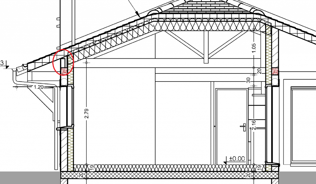

Oui, je n'ai peut être pas été assez complet.
Je souhaite lui affecté un motif qui apparaitrait en coupe lorsque ce volume 3D serait coupé.

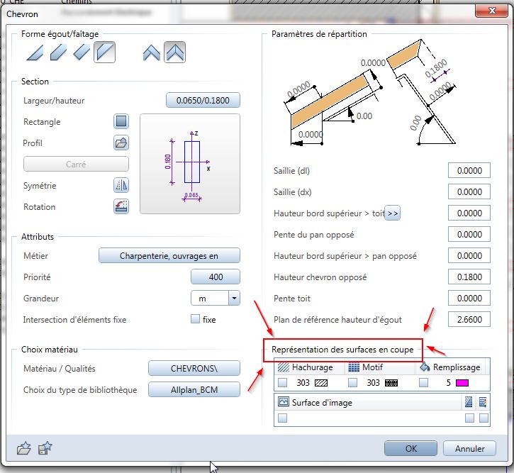

ici peu etre ..

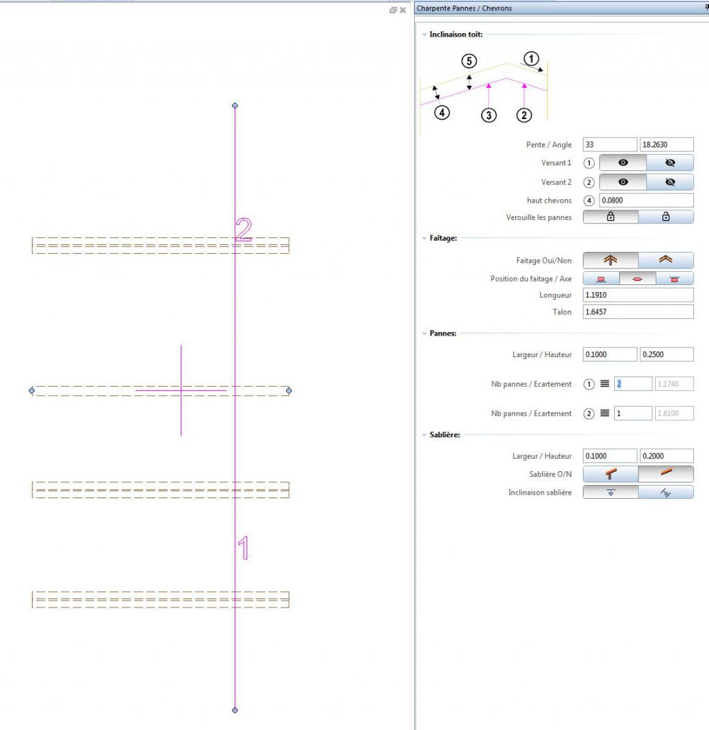

moi par exemple je me sert d'un outil smartpart pour mes pannes Embarassed
car l'utilisation pour incliner les pannes ou répartir équitablement n'est pas franchement pratique , et en plus les fibres du bois des textures ne suis pas la pente .
par contre pour les chevrons (des débords ) je me sers de l'outil
bizarre car je trouve au contraire que c'est super pratique tout se fait de façon (presque ) automatique avec des possibilités de réglages qui devraient convenir à tous (apparemment pas )
tu bloques sur quoi sur ce coup
