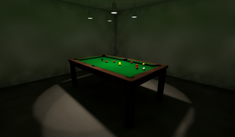

Les lumières sont bien impactées par les volumes environnants.
Exemple de 4 suspensions dans un volume totalement fermé (ce n'est pas beau, mais ça fonctionne... Wink ) :
