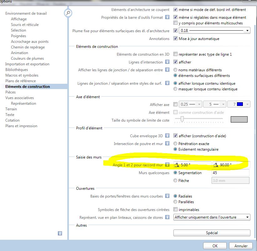

Bonjour à tous, je voulais savoir quel est votre réglage (voir image jointe) car j'ai des choses bizarre au raccord des murs que se soit en angle rentrant ou sortant.
Merci et bonne continuation.

Chez moi, j'ai 10° au lieu de 5. A essayer

les deux (bons) réglages ( de base) sont 10° et 60° ...Essai avec ça et cela devrait rentrer dans l'ordre .

Chez moi avec le réglage de 60° les raccords à angle droit ne sont pas en coupe d'onglet alors j'ai laissé 90°.

oui tu as raison Bertrand , sauf que c'est juste que ce sont les réglages par défault ..donc comme tu le précises très justement si on veut du propre en onglet , on fait comme tu dis ! Smile

moi je suis en type coupe d'onglet : et j'ai 60° et 90°, ça marche nickel !

perso je suis à 5.00° et 179.00° et ça marche plus mieux que nickel !!!
