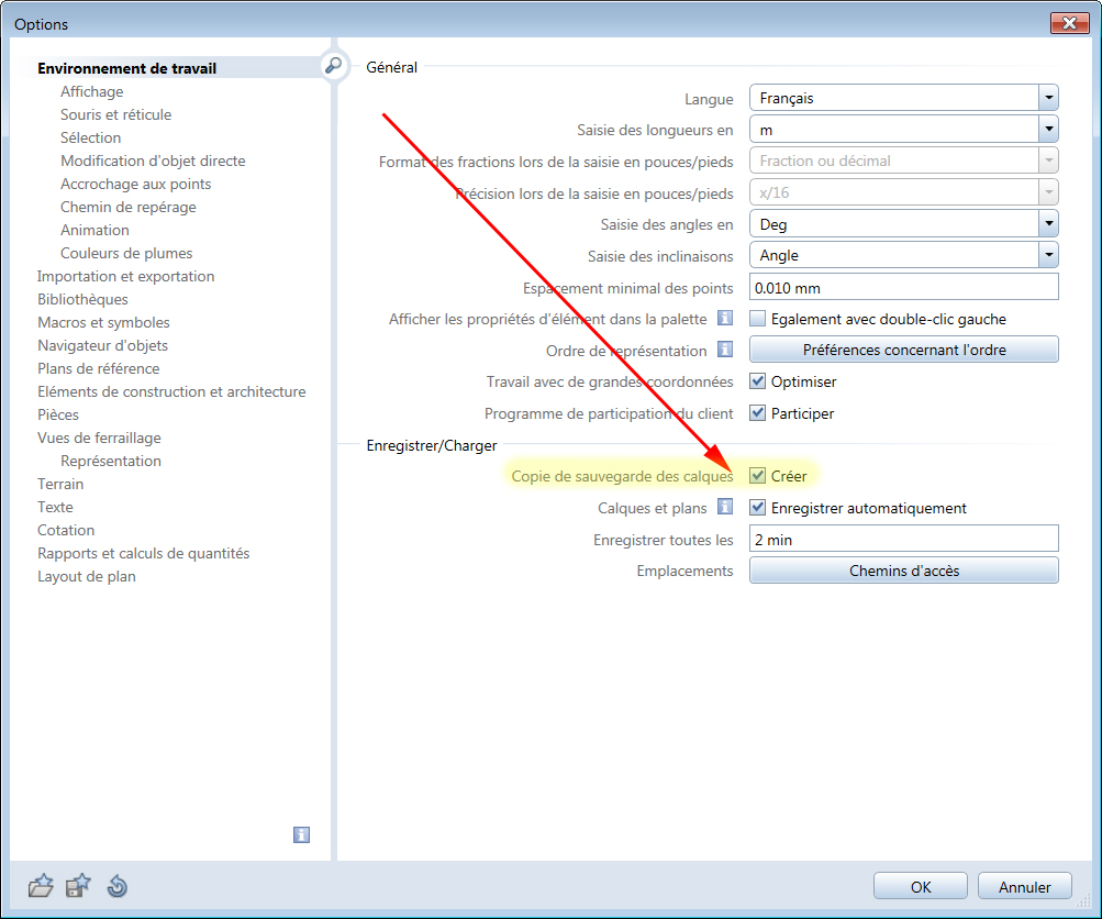

J'ai supprimé par inadvertance des calques...
Existe t-il un moyen de les récupérer ? ou alors suis-je bon pour refaire le dessin ?

Regarde dans le dossier du projet si des fichiers tbXXXXXX.ndw.bak existent où "XXXXXX" correspond aux numéros des calques perdus.
Tu peux alors les renommer en ".ndw" pour les ouvrir comme fichier indépendant (Fichier > Ouvrir...) et reprendre ce qu'ils contiennent...

oui si l'option est coché et que tu n'as rien réécris par dessus ... Wink

De quelle option parles-tu ?

ben euh ...celle là ...il y a là pas mal d'options à régler je dirais de façon obligatoire avant de commencer à bosser avec allplan histoire d'éviter de dire ensuite que des bug se produisent par ex...
ça ne t'es pas forcement destiné hein ..c'est général comme remarque .. Mr. Green

MessagePosté le: Jeu 1 Fév 2018 - 16:28    Sujet du message: suppression calque Répondre en citant
Ol merci
Messages: 7 200
MessagePosté le: Jeu 1 Fév 2018 - 16:31    Sujet du message: suppression calque Répondre en citant
c'était coché ..juste pour savoir .. et si oui la méthode décrite plus haut par bco est la bonne .. Okay sinon ben ... Sad

MessagePosté le: Jeu 1 Fév 2018 - 16:39    Sujet du message: suppression calque Répondre en citant
oui c'était coché
Je ne me suis jamais soucié de cette option...
J'avais déjà fait des suppressions de calque par inadvertance et, j'avais refait le travail

avec cette option tu peut retrouver tes calques, tu peut aussi retrouver les structures de bâtiment par la même opération, elle n'ont juste pas la même extension.
j'ai déjà perdu ma structure suite a un plantage général.
Une sauvegarde externe est aussi indispensable a mon avis.
