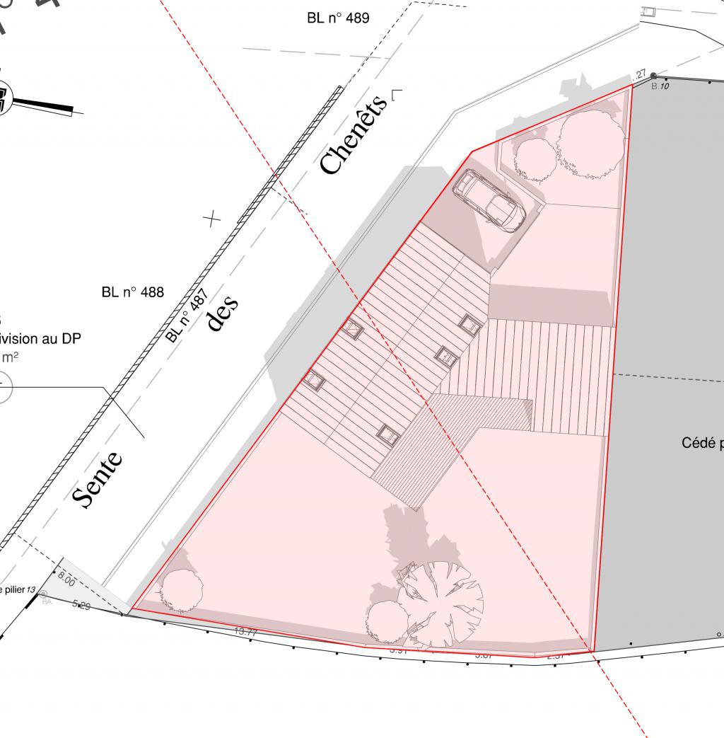

Re-bonjours,
Je cherche le moyen de faire ce même type de plan masse. Avec ombres portées (comme une vue 3d de dessus)
Merci d'avance

et bien il suffit d'avoir monté ton bâtiment en 3D et de faire un rendu vue de dessus avec les ombres projetées activées...le tout bien sur dans la structure de bâtiment c'est bien plus simple ... Okay

si je comprend bien ça impose de faire un rendu à chaque modification du plan de masse?

Non, avec la structure de bâtiment, c'est dynamique et si c'est déjà mis en page, ce sera actualisé.
Peut-être devrais-tu repartir sur les bases d'Allplan avec les tutoriaux ou une formation personnalisée ?...

Oula messieurs ne me sous-estimé pas ainsi, j'ai reussi Okay
