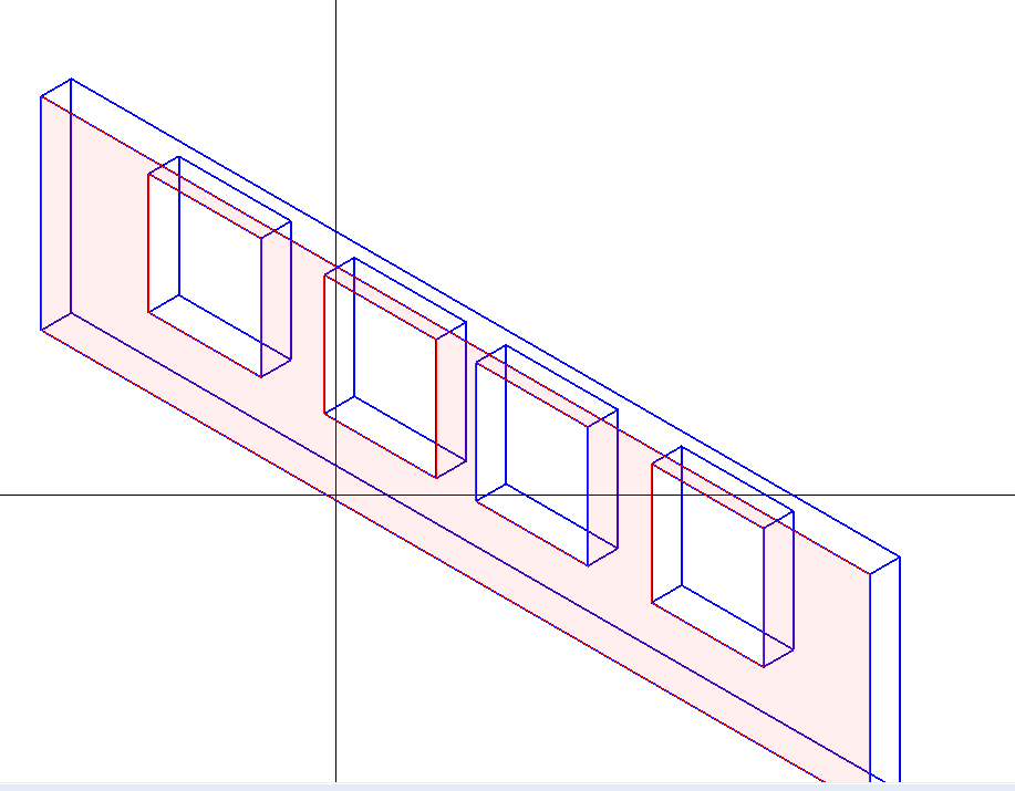

Je souhaitais savoir si on pouvait calculer un surface facilement avec des ouvertures à l'intérieur.

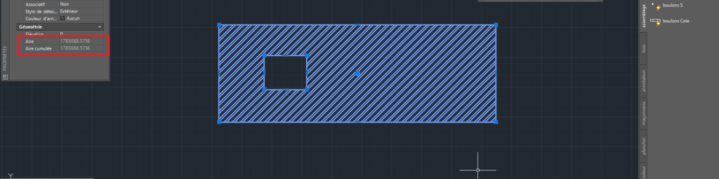

dans le cas 2d, trouver une technique similaire à autocad comme placer une texture/motif pour remplir la surface à mesurer et retrouver l'air dans les propriétés de la hachure
dans le cas 3d, trouver directement une surface d'un volume 3d (celle surligné en rouge pour le moment)
Actuellement, j'utilise l'outil mesurer la surface en dessinant le polygone puis je décompte les ouvertures. Mais c'est assez lourd Mr. Green

pour la 2d on peut faire comme autocad, j'ai été trop vite Mr. Green . pour la 3d, j'ai pas encore trouvé

Fonction "Rapports > Allplan BCM > Quantités" et tu obtiens un rapport avec les quantités de ce que tu as sélectionné (ça peut être un mur, tous les murs, etc...).
Tu peux aussi utiliser "Modifier des attributs" où tu retrouveras la surface de l'objet sélectionné, mais il faudra soustraire les surfaces des ouvertures éventuellement.

pour le calcul 2D tu as tout ce qu'il faut ..par exemple pour mesurer la surface (avec ou sans ilot) t'as un truc pas mal qui s'intitule : mesurer l'aire ..tu verras c'est bien ... Mr. Green
et en 3D effectivement les rapports ..
