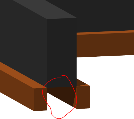

J'utilise l'objet semelle filante pour créer mes fondations et quand je dessine le mur par dessus, celui-ci coupe la semelle de fondation.
Mauvaise utilisation de l'objet semelle pour ce que je veux faire ou j'ai zappé quelque chose ?

ben surtout pas à dessiner dans le même calque ..c'est un peu comme si sur un calque tu dessinais un mur sur un autre .normalement avec la structure de bâtiment tu as un niveau fondations..
sinon ben c'est ce qu'il faut faire et y adjoindre par le biais du gestionnaire de plans de références...un niveau spécifique ..
tu dois toujours pouvoir éviter cela en cochant je crois dans les options un truc ..mais je ne me rappelle plus et je ne suis pas devant allplan ..mais franchement ce n'est pas comme cela qu'il faut bosser dans la logique allplan..

d'habitude mes fondations sont dessinées avec l'objet mur sur un calque séparé car comme tu le dis deux murs superposés ne n'est pas possible sur le même calque
Je voulais simplement tester cette option "semelle de fondation" en espérant pouvoir réunir le tout sur un même calque.
Je vois pas trés bien l'utilité de cette option "semelle de fondation". autant utiliser l'option mur dans ce cas.

Effectivement, cette fonction est un dérivé de la fonction mur...
Elle a comme "avantage" de s'appeler directement "semelle", ce qui peut être utile pour le métré ou les rapports...

c'est simplement un objet standard IFC BIM au même titre qu'une porte une toiture ou une semelle isolé .
http://bimstandards.fr/travailler-avec-les-ifc/objets-ifc/
Donc prendre cette objet si on veux respecter au maximum les standards BIM .
Maintenant si c'est pour faire des plans interne et diffuser du DWG ..osef on prend ce qu'on veux Smile
