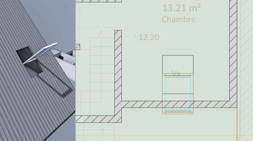

Je viens de trouver une solution !
je crée u nouveau projet vierge puis je copie les calques dans ce nouveau projet via le pilote de projets.
Et la c'est bon. Sauf que faut tout recréer. Structure bat, copier mises en page, etc etc
Donc le problème vient de la conversion de projets 2017 a 2018
Car n'importe quel type de smart part (allplan ou autres) déconnent en facade et coupe s'il vient d'une conversion de projet.
Et nouveau probleme les smart part allplan se placent à 90° dans les fenêtres de toit.

Pour mon probleme de fenetre de toit c'est résolu. Je n'utilisais pas la bonne fonction.
MERCI !
