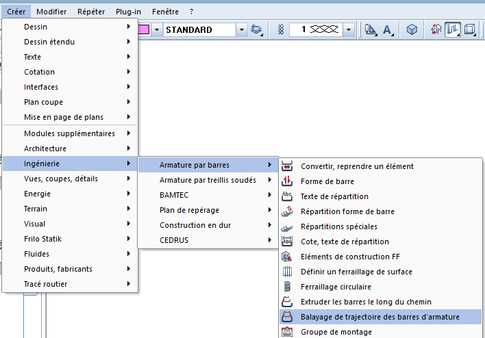

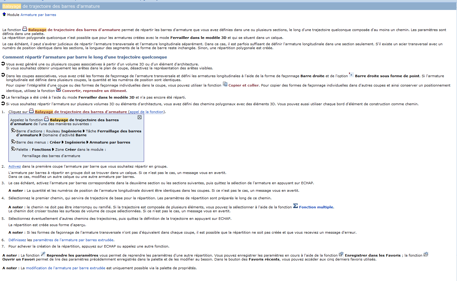

Quelqu'un sait-il quel type de licence il faut pour avoir cette fonction?
Perso j'ai Allplan 2018-0-2 Engeenering et je ne la trouve pas. Je viens de voir 2 video sur Youtube à ce sujet mais pas moyen de mettre la main dessus... Un nouvelle fonction dans une version 2018-1 à venir...?!

C'est bien déjà intégré, au moins dans Allplan 2018-0-2 :

Alors j'ai eu la réponse de la part de Allplan sur Youtube. Accrochez vous c'est puissant !
Depuis cette année (si je dis pas de bétise) ils ont pondu 2 versions de la licence ingénierie. une version Building (que j'ai) ou cette fonction n'y est pas et une version Civil ou elle y est Mr. Green C'est con pour ma gueule . Dans la vie il y a des baiseurs et des baisés je suis pas du bon coté ce coup-ci
