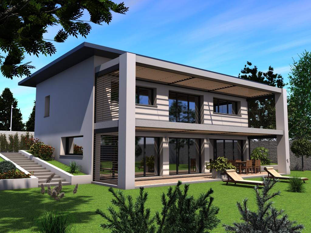

MessagePosté le: Mar 1 Jan 2013 - 11:56    Sujet du message: Rendu C4d Répondre en citant
Bonjour et bonne année à tous...
Un petit rendu...pour le plaisir...

MessagePosté le: Mar 1 Jan 2013 - 13:29    Sujet du message: Rendu C4d Répondre en citant
yep
bonne année à toi aussi ..
pas mal du tout le rendu ! Ca claque bien ...Peut être tes vitres un peu trop mirroir , sinon le reste est pas mal !!

MessagePosté le: Mar 1 Jan 2013 - 22:28    Sujet du message: Rendu C4d Répondre en citant
superbe !
une remarque terre a terre qui me taraude Embarassed .. les clients n'ont pas peur de tombé du 1er ..  la baie coulissante sans garde corps ...
Messages: 969
MessagePosté le: Mer 2 Jan 2013 - 22:35    Sujet du message: Rendu C4d Répondre en citant
C'est un oublie. Mais le rendu est assez réaliste.
Très jolie mais j'ai une préférence pour l'autre photo que tu as mise.
- Les plantes étaient plus réaliste
- Les ombres
- Le modèlel
Pour V-Ray oui faut faire l'essaie voir si c'est plus réaliste.
Tu utilises cinéma 4D pour tes rendus c'est plus facile et rapide d'utilisation.
Moi j'ais fais un test sur Cinéma 4D il y a 3 ans car c'est de la même famille de produit. J'ai aussi testé 3dsmax 2010 et ma conclusion.
Si j'ai l'argent ma préférence irais a 3dsmax car:
1/- Il y a plus d'objet 3D sur le net (pour la décoration)
2/- Le moteur de rendu fait des images très réaliste qualité HD (J'ai du mal des fois a voir si c'est une photo ou image de rendu)
3/- Autodesk fourni des terminaux ou serveurs pour réaliser les rendus (Très utile si ton pc n'est pas assez puissant, exemple: il y a des rendus qui peuvent prendre 2 jours avec leurs solution le temps est diviser.
De plus, si tu travail dans un grand cabinet il a possibilité de coupler la puissance de tous les pc de l'entreprise. Les rendus se fait le soir pour qu'a la premiere heure ça soit près)
Défaut 3dsmax :
- L'exportation Allplan vers 3dsmax les fichiers ne reprennent pas l'arborescence des layers, projet, noms (pour si retrouver rapidement.)
- Pertes de temps pour tout renommer et regrouper par correspondance les éléments (petite usine à gaz).
Si tu veux voir la qualité des rendus 3dsmax va sur le site evermotion tu verras des rendus exterieurs et interieurs.

MessagePosté le: Jeu 3 Jan 2013 - 11:37    Sujet du message: Rendu C4d Répondre en citant
Baie fixe donnant sur un volume toute hauteur.
Je pense que le rendu serait plus réaliste avec V-Ray.
PHILC, quel conseil pour les vitres ?
Autre souci d'ordre général : application d'une texture sur différents volumes - avec un même réglage, résultat pas toujours idem.

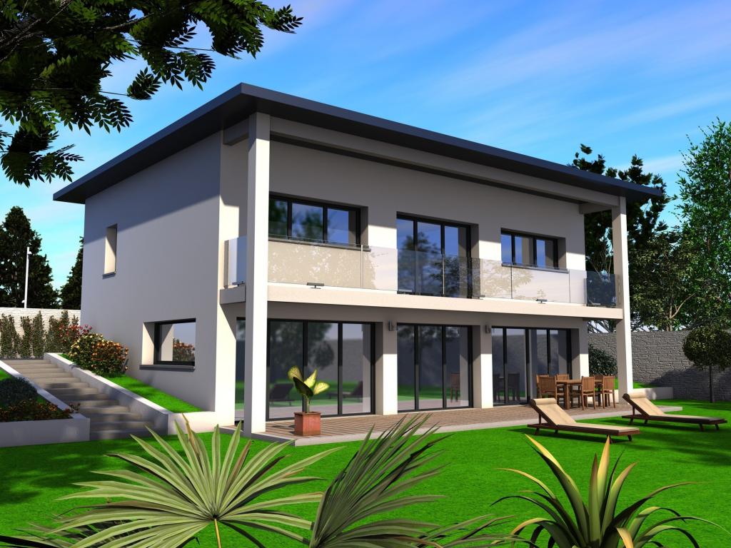

MessagePosté le: Jeu 3 Jan 2013 - 11:39    Sujet du message: Rendu C4d Répondre en citant
Une autre version
Messages: 7 011
MessagePosté le: Jeu 3 Jan 2013 - 11:59    Sujet du message: Rendu C4d Répondre en citant
en fait pour une vitre (architecturalement parlant) qui va bien il te faut un bon shader , je te conseille donc dans un premier temps d'en copier un existant et d'essayer de l'améliorer pour obtenir ce qu'il te faut en fonction de ton (tes) éclairages , ici il y en a quelques uns
http://frenchcinema4d.fr/downloads.php?do=cat&id=2 et ici aussi (tu devrais trouver ton bonheur ) http://frenchcinema4d.fr/showthread.php?46310-texture&daysprune=-1
 pour ce qui est des textures c'est normal en fait ( mais tu n'as pas lu le manuel toi!
) l'apppli d'une tex peut se faire de différentes façons en fonction de ce que tu textures et de ce que tu veux faire ( ou à quoi tu veux arriver) UVW, frontale,cylindrique, cubique ...bref y'en a encore d'autre , c'est là vers quoi il te faut te tourner pour les réglages , c'esst aussi pour cela que je ne me sers jamais de matériel exchange car justement cela applique les textures bêtements et c'est degeu ...sur un crépis par exemple, tu prends ton mur et tu fais gilisser ta texture dessus ( en ayant pris soin de supprimer tes éventuels tags UVW avant bien entendu) et ensuite si ce n'est pas le cas (cela dépends des réglages de base et de ta version) tu va passer ta texture en mode cubique et là tu vas pouvoir aller régler sa grandeur en XYZ pour l'adapter à la réalité , pense à passer en mode opengl avec les bons réglages  pour avoir une visu auto de ce qui se passe ) et une fois des essais de prévisus concluants , tu peux copier cette tex sur les autres murs en ayant pris soin bien entendu de supprimer les tags sur eux aussi ...il y a d'autres façon mais le but ici n'est pas de faire de la formation , le manuel
est là pour ça et il est très bien fournit et surtout interactif et ça ce n'est que du bonheur (enfin normalement Wink )
