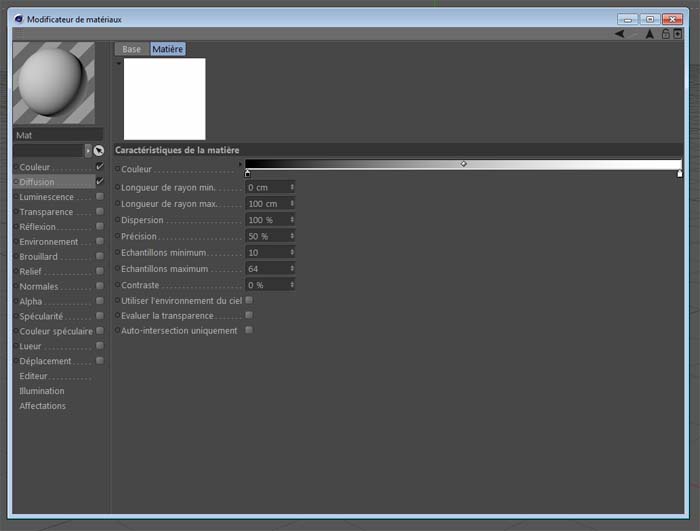

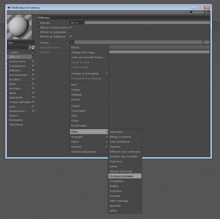

Cette méthode marche, mais c'est mieux d'utiliser l'occlusion ambiante au niveau du matériau, car on peut effectuer différents réglages sur chaque matériau.
C'est à dire que l'occlusion ambiante pourra être plus ou moins importante d'un matériau à l'autre.
Ensuite on clique sur Occlusion Ambiante
Enfin on accède aux réglages
