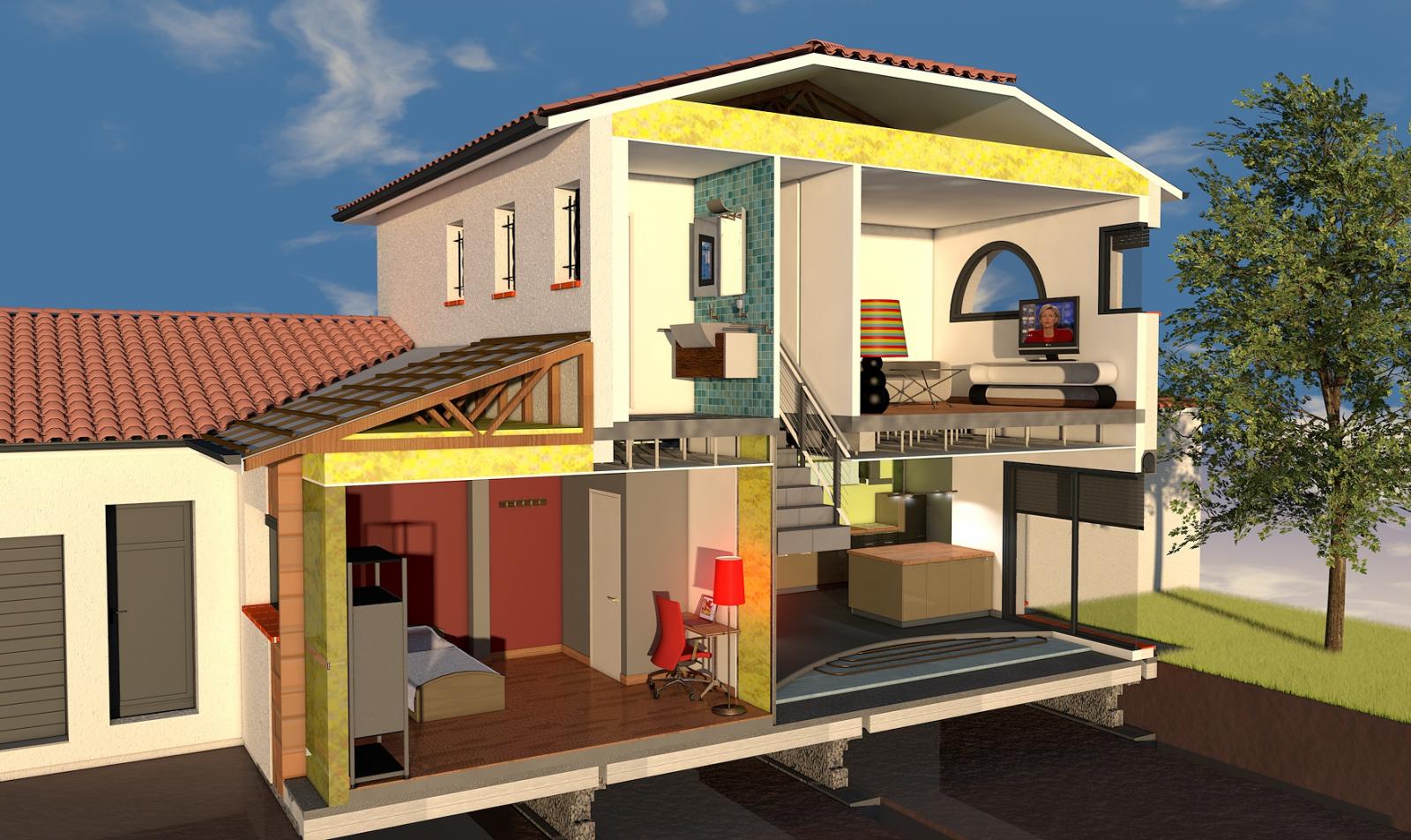

Je me lance dans un autre type de rendu.

whouaou .. il a même mi Clair Chazal dans la tv !!
sinon c'est super propre Okay bravo
MessagePosté le: Ven 27 Juin 2014 - 16:43    Sujet du message: Rendu C4d Répondre en citant
Mais c'est la maison des courants d'air  Very Happy
à part cette boutade, c'est chouette ce que tu as fais. Mais comment l'as tu fais?
Une chose me gène: on a l'impression que ta maison est dans le vide.. Ne pourrais tu pas mettre une texture terre sous tes fondations?

c'est ........ Shocked whouaou

très chouette effectivement
par contre tes lumières sont un peu trop forte , tes blancs sont cramés donc fais nous voir un peu tes presets de rendu histoire d'améliorer tout ça ..rendu IG physique ou normal ?

Okay Okay Okay Okay
Le niveau monte d'un coup !

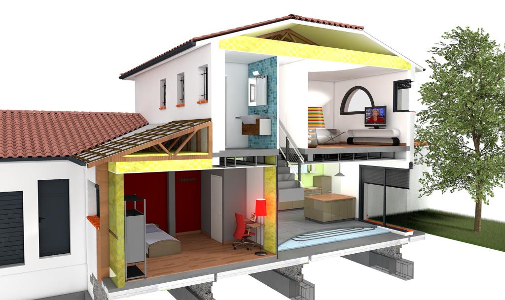

Salut
merci pour ces encouragement,
J'ai fait quelques modifs.
J'ai essayé de faire quelque chose de plus chaleureux

C'est effectivement beaucoup plus chaleureux , et c'est bien Okay
juste un truc qui me gène (technicien oblige) , la charpente tu la faite surement avec le smartpart fermette , mais peu tu rajouter quelques connecteurs histoire de faire un peu plus vrai Wink
MessagePosté le: Lun 30 Juin 2014 - 12:09    Sujet du message: Rendu C4d Répondre en citant
ouais et la gouttière pendante en alu semble avoir un fond alors que c'est une coupe...
Juste pour chipoter un peu moi aussi Wink
m'enfin c'est quand même un sacré beau boulot avec un gros niveau de détail Okay
Et effectivement cette image est beaucoup plus chaleureuse que le précédente.

Oui, c'est mieux ! Okay
Et aussi, depuis l'escalier, on peut bricoler dans le faux-plafond du RDC. C'est pratique mais je pense que dans la réalité ce ne sera pas exactement comme ça !... Very Happy
MessagePosté le: Lun 30 Juin 2014 - 13:42    Sujet du message: Rendu C4d Répondre en citant
j'en rajoute histoire de ...
la texture de bois de la fermette est mal orientée parce que là niveau résistance c'est 0.
on ne voit pas l'isolant dans les murs de l'étage ou il est différent du RDC ?

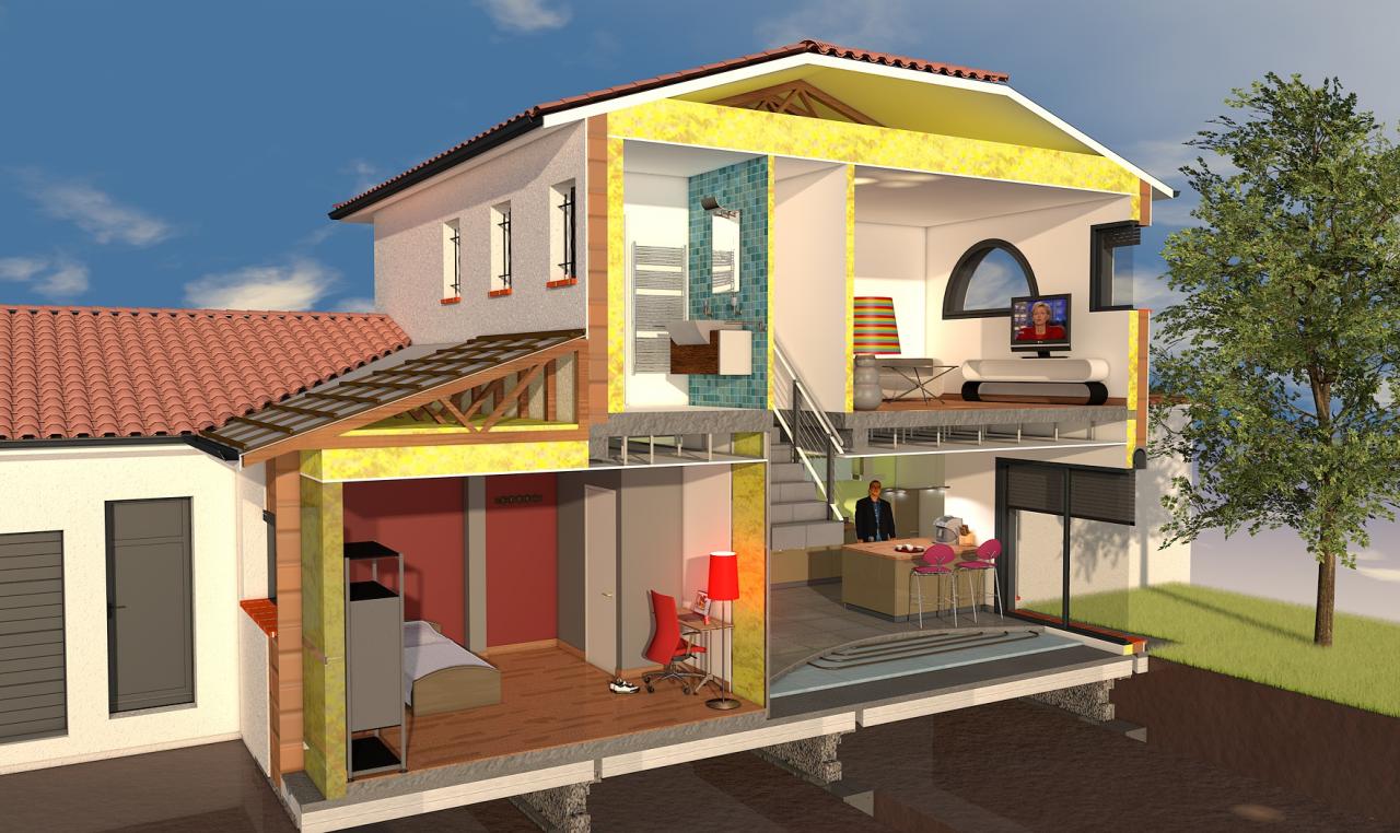

Aller une dernière pour la route

C'est super stérolab
Belle maitrise du logiciel avec beaucoup de travail
Beau travail
