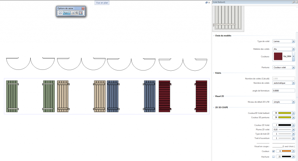

MessagePosté le: Jeu 15 Mai 2014 - 15:51    Sujet du message: Rendu C4d Répondre en citant
(tout est en smartpart ..sauf les murs et le sol )
Même tes volets sont en smartpart?
Messages: 4 627
MessagePosté le: Jeu 15 Mai 2014 - 16:02    Sujet du message: Rendu C4d Répondre en citant
oui Smile
Messages: 6 570
MessagePosté le: Jeu 15 Mai 2014 - 16:04    Sujet du message: Rendu C4d Répondre en citant
ah j'ai l'impression que ça va intéresser M. Brinon tes volets du coup !! Wink
