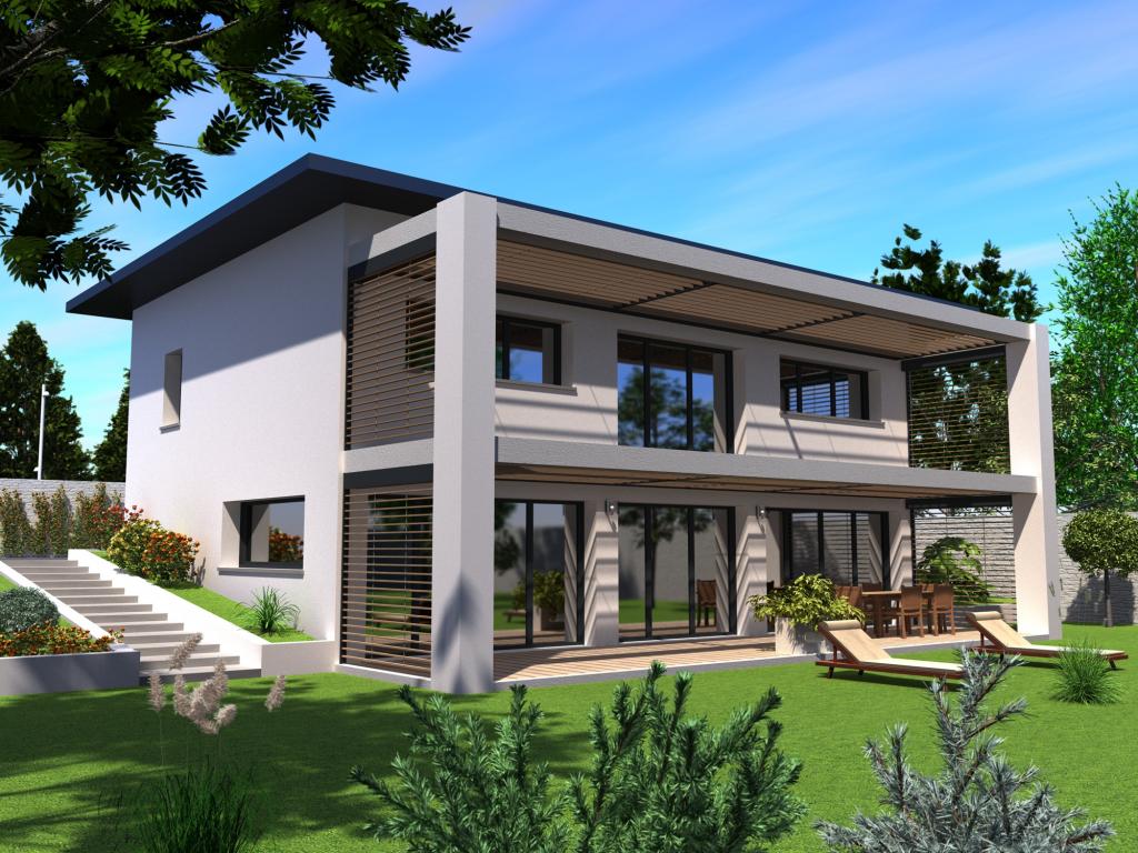

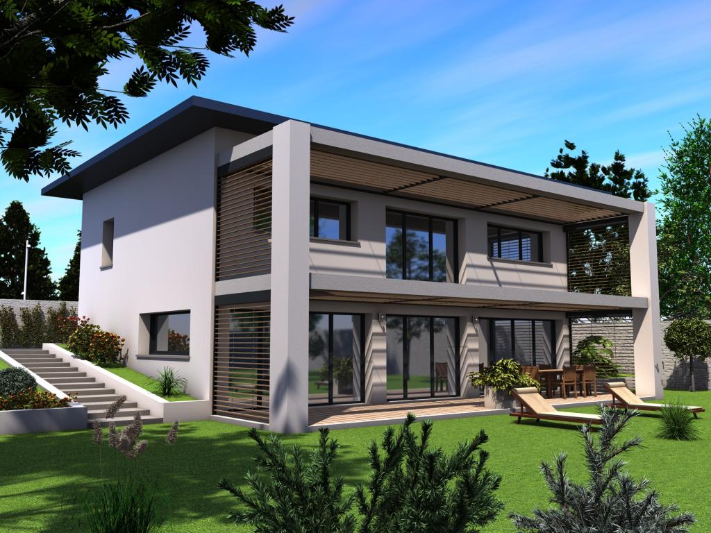

MessagePosté le: Sam 12 Jan 2013 - 15:32    Sujet du message: Rendu C4d Répondre en citant
Salut à tous,
Je remets une image déjà évoqueé pour avoir vos avis entre la différence rendu "Physique" et "Complet"
Premier rendu "Physique" - temps de calcul = 10 heures
Deuxième rendu "Complet" - temps de calcul = un peu moins de 2 heures
Je me demande si la différence de temps de calcul en vaut la "chandelle"...

MessagePosté le: Sam 12 Jan 2013 - 16:22    Sujet du message: Rendu C4d Répondre en citant
en fait si tu changes juste de moteur sans changer de réglages cela ne sert effectivement à rien (ou pas grand chose) ;l'ideal serait quand même d'essayer avec les paramètres adéquats car les deux moteurs n'ont pas les mêmes fonctions , encore faut il avoir testé comme il faut ...
je te suggère de visiter ce lien qui déjà dégrossi pas mal sur le pourquoi du comment :
http://frenchcinema4d.fr/showthread.php?75440-Différences-rendu-physique-R1…
et ensuite de refaire des essais , mais comme cela brut de fonderie les images ne doivent pas beaucoup différer les une des autres ,surtout après passage à la moulinette JPEG d'un forum internet !!!

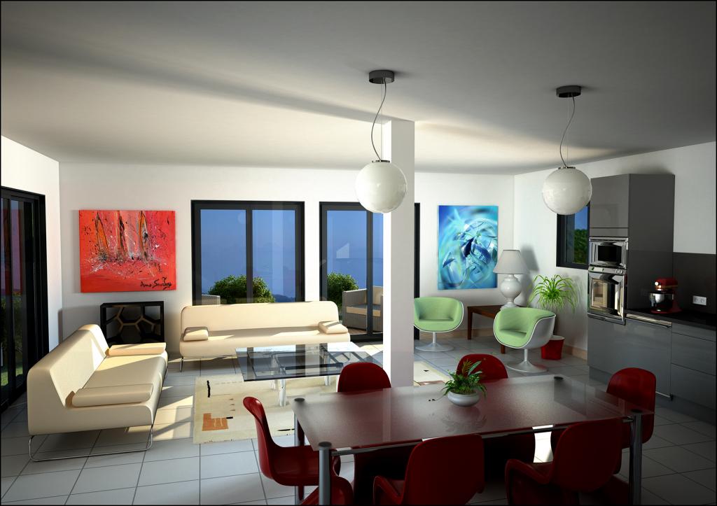

Messages: 1 683
MessagePosté le: Lun 14 Jan 2013 - 13:23    Sujet du message: Rendu C4d Répondre en citant
très joli sauf les façade des élément de cuisine trop chrome à mon goût.
Messages: 7 047
MessagePosté le: Lun 14 Jan 2013 - 14:46    Sujet du message: Rendu C4d Répondre en citant
oui mais se sont les vrais modèles ( enfin leur modélisation ) et c'est effectivement ce que le client voulait , quant aux facades des cuisines c'est de la laque donc brillant et ça aussi c'était une demande du client !
après on pourra toujours juger du gout d'une image vu qu'il doit y avoir au moins autant de gouts différents qu'il y a d'êtres humains , mais lorsque je me rends chez mes clients , j'ai souvent envie de crier !!!!!!!!!!!! Sad Mr. Green
