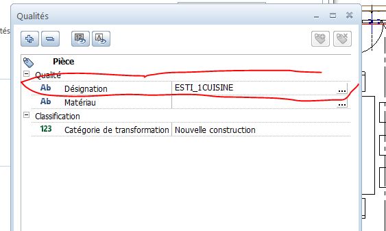

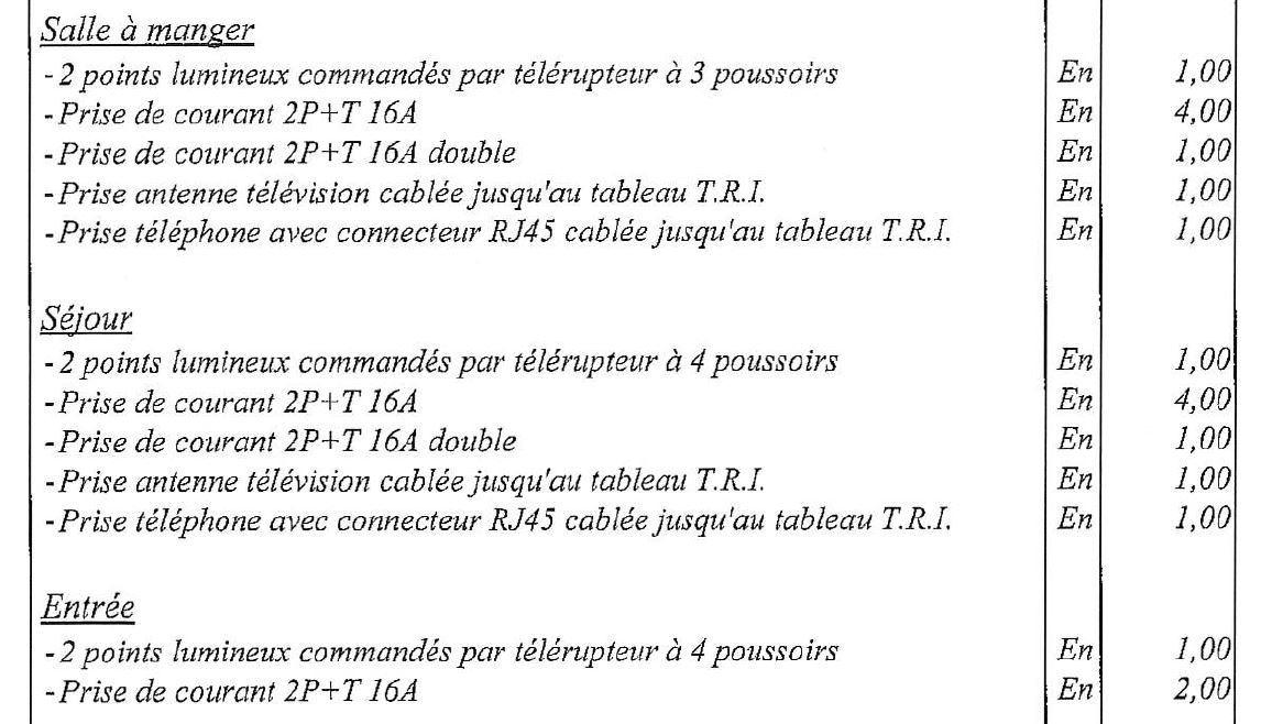

Bonjour, je voudrais obtenir en récupérant le rapport d'allplan dans devisoc, une présentation suivant le nombre d'appareils par pièces.
Comme ceci:

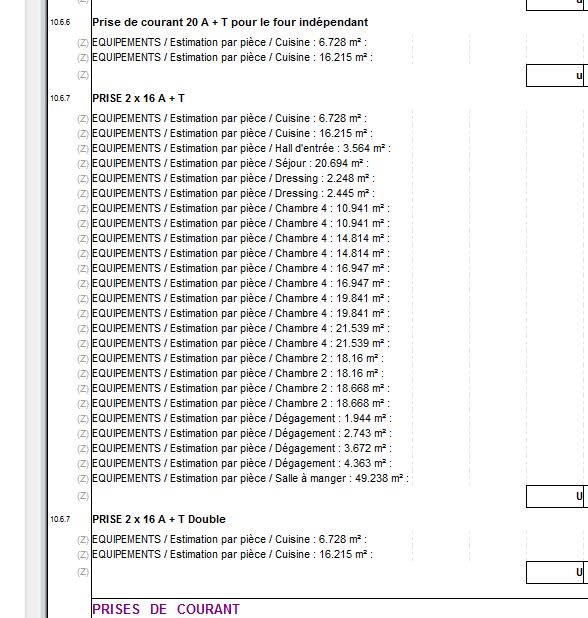

or ce que j'obtiens c'est un article prise avec toutes les localisations

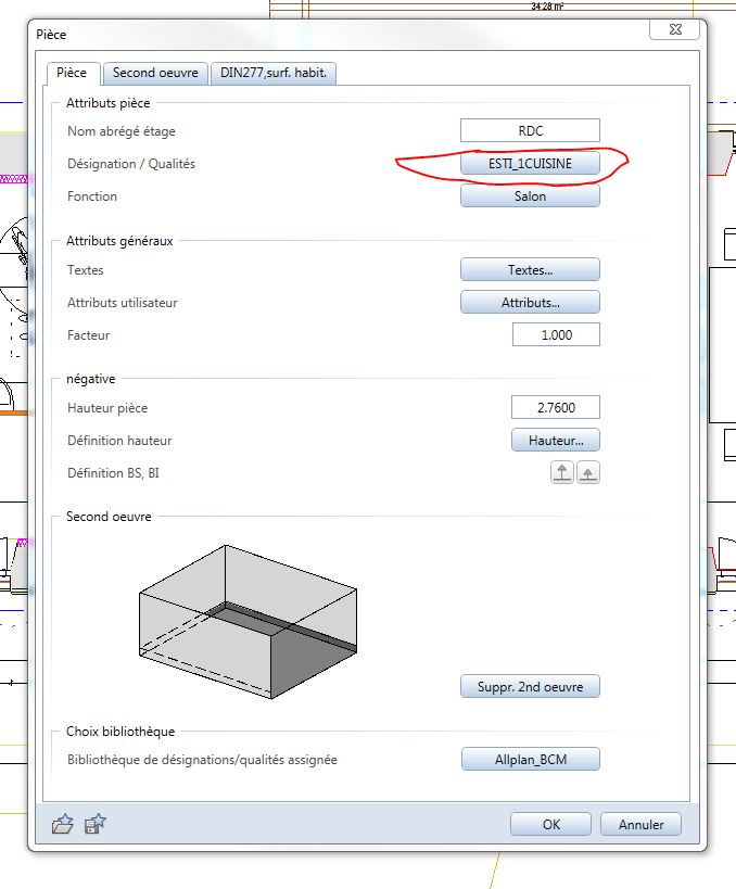

Voici où je mentionne mon type de pièce dans allplan
Est ce que c'est possible d'obtenir directement un descriptif par pièce dans devisoc?

Je sais pas si je me suis bien fais comprendre. J'obtiens déjà le bon nombre de prises par pièces, ce que je voulais savoir c'est si je peux directement récupérer dans mon DQE lors de l'import du rapport de allplan dans devisoc, une présentation du nombre de prises par pièce et non pas l'ensemble des prises du projet dans mon article prise.

je ne vois qu'un chose:
il faut refaire toute ton arborescence de bibliothèque dans devisoc avec des chapitres par pièce puis tes articles (prises, etc) dedans (il y aura de la répétition!) ensuite tu modifies tous tes ouvrages composé pour reprendre les bons articles dans chaque pièce.
normalement, à la remise en forme, tu dois avoir ce que tu souhaites.

En effet c'est bien la solution de bigfoxi qui est la bonne Wink Okay Okay
J'ai eu la hotline devisoc qui m'a expliqué comment organiser ma bibliothèque pour obtenir la solution escomptée Okay
Il faut que je fasse un petit tuto pour présenter tout ça. La création dans la bibliothèque devisoc est un peu longue mais une fois faite la résultat est nikel. Wink
