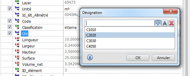

Je souhaiterais savoir s'il existe une possibilité d'avoir dans un attribut personnel, une combobox avec 2 informations liées ? Je m'explique : je voudrais avoir une référence et un texte court explicatif, mais que lorsque je sélectionne le ligne voulue, il ne me prenne que la référence ?
J'arrive bien à faire une combobox, mais je ne trouve pas le moyen d'y attacher un texte court.
Extrait de ma combobox :
Réf: Texte court
A1010 Fondations filantes ==> je sélectionne ==> le résultat que je souhaite serait : A1010 et non : A1010 Fondations filantes.
En fait, c'est un petit peu comme dans les kukats ....
Merci d'avance.

MessagePosté le: Jeu 12 Oct 2017 - 15:29    Sujet du message: Attribut personalisé Répondre en citant
Je ne crois pas que ça puisse se faire... Sad

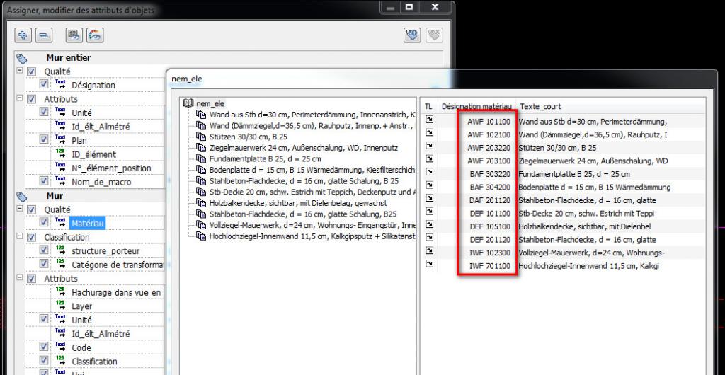

Salut Saura,
Je connais et utilise le principe régulièrement, mais ce que je souhaiterais faire ou avoir, c'est une liste (a la mode des kukat ou de la biblio : Nem_ele) qui me permette de récupérer le code, mais de voir le texte explicatif à côté, histoire de savoir ce que l'on vient de choisir. Voir image jointe. Le code récupéré est celui entouré, mais le texte aide à la compréhension.
Merci quand même pour l'info, elle servira certainement à d'autres aussi Okay

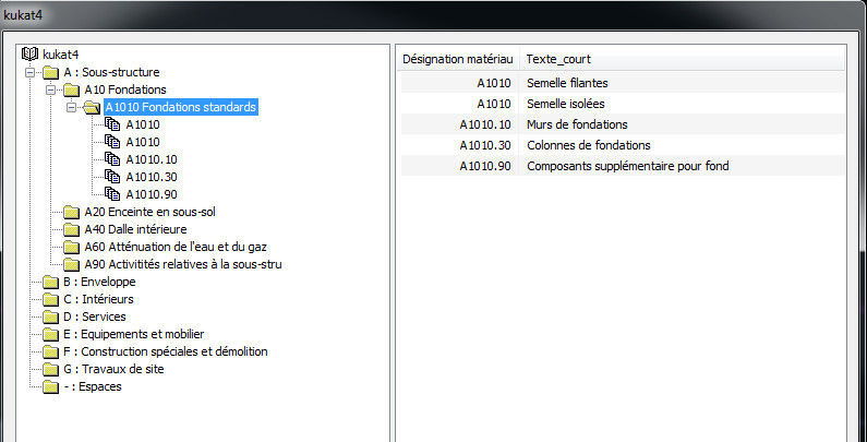

Voici le kukat (en cours de développement) que j'aurai bien voulu lié à un attribut perso ou non utilisé d'Allplan, mais
