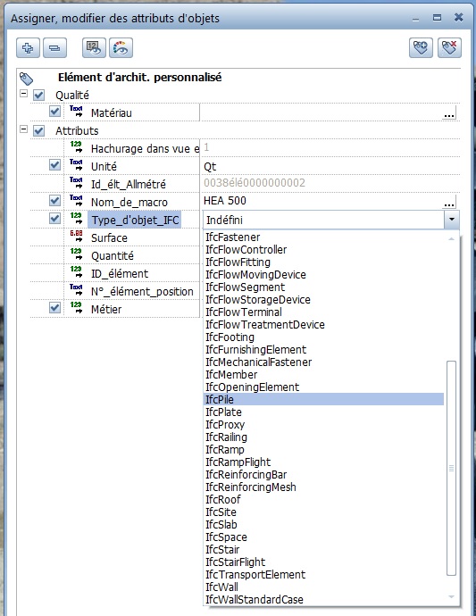

Hello tout le monde !
Je voulais savoir si il y avait une traduction de la liste de Type d'objet IFC quelque part ?
J'ai bien cherché sur le net mais j'ai rien trouvé de bien concret.
Je parle un peu anglais donc pour certain type ça va, mais pour le technique je nage un peu ... Embarassed
J'ai essayé google traduction mais ça reste approximatif.
Quelqu'un aurait-il un tuyau svp

Sur ce site : http://bimstandards.fr/standards/objets-ifc/ tu peux trouver toutes les correspondances et les noms des outils suivant les logiciels

Normalement les objets classiques sont automatiquement "traduit" de Allplan vers le bon objet ifc lors de l'export. Tu ne devrais changer de type que si tu faits des objets spécifiques ou si tu "détournes" une fonction de base pour faire un objet. Exemple, à ne surtout pas faire : prendre la fonction mur pour dessiner un poteau .... alors là, tu devras changer en IfcColumn.

En fait je fais un plan structure métallique en 3D.
J'ai tous les profilés dans la bibliothèque mais ils sont en volume 3D.
Comme je commence à approfondir le BIM, j'ai donc converti les éléments.
C'est pour ça que je voulais connaître les types d'objets IFC. Wink

La classe IFC pour les objets en structure métallique c'est IfcElementAssembly

IfcElementAssembly est plutôt l'assemblage des éléments. Les éléments eux-mêmes sont dans IfcBuildingElement.

IfcBuildingElement est un élément structurel au sens (trop) large, tu peux l'utiliser pour des objets génériques structurels tels que des boites à ressorts par exemple ; alors que IfcElementAssembly est plus spécifique à la construction métallique.
De mémoire c'est avec cette classe que Tekla exporte ses éléments.
